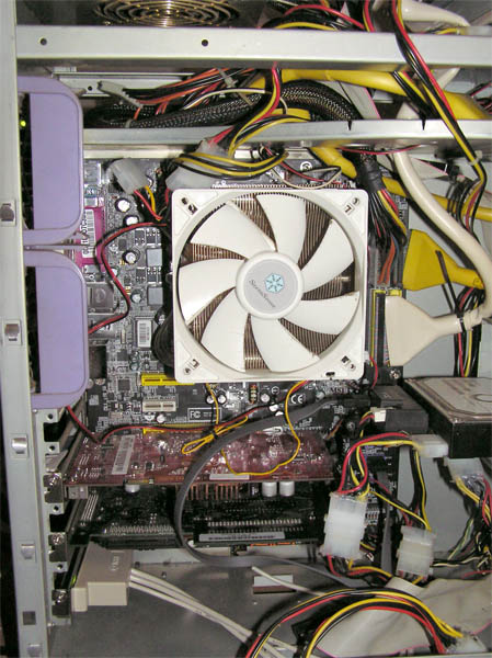

da bei meinem AMD 64 3500++ mit dem Arctic Cooling Freezer CPU Kühler die Temperatur beim Gamen teilweise bei bis zu 65 % lag, hab ich mich entschieden mir einen XP-120 mit Papst Lüfter zuzulegen...
das Problem dabei ist, das mein ABIT AV8 um die CPU so verbaut ist, das der Kühler wirklich nur sehr schwer draufgeht. Die schwarzen Stöpsel (keine Ahnung wie die genau heißen - Kondensatoren?) liegen so dicht neben den Einhakungen für den Lüfter, dass man zuerst nur eine Seite des Lüfters einhaken kann (dabei liegt dann eine Seite der Kühlfläche auf der Kante der CPU auf) und dann mit viel Druck die andere Seite einspannen. Dabei schiebt sich die Kühlfläche über die Kante der CPU und liegt dann komplett drauf - und genau da verkratzt die planke Kühlseite......
hab den Kühler gestern noch einmal runtergebaut und mir das ganze angeschaut, und da ist wirklich ein Cut das von einer Seite der Kühlfläche zur anderen geht und danach noch ein paar Kratzer.

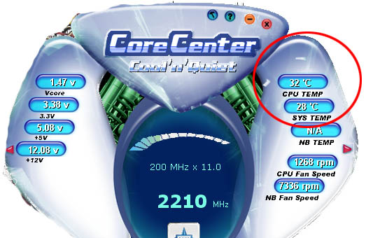

Der XP-120 ist zwar viel leiser wie der Arctic Cooling aber von der Temp her hat sich nichts geändert - beim Gamen bis zu 66 Grad.....wobei ich nicht weiß wie schlimm die Kratzer für die Temp. sind.....
Was hab ich jetzt für Möglichkeiten um die Temperatur in den Griff zu bekommen? - kann man die Kühlseite irgendwie schleifen bzw. die Kratzer auspolieren? Kennt irgendwer einen guten, leisen Kühler (keine Wakü) den man einfach aufsetzt und dann festspannen kann (wie z.b. den Arcitc Cooling)?.
