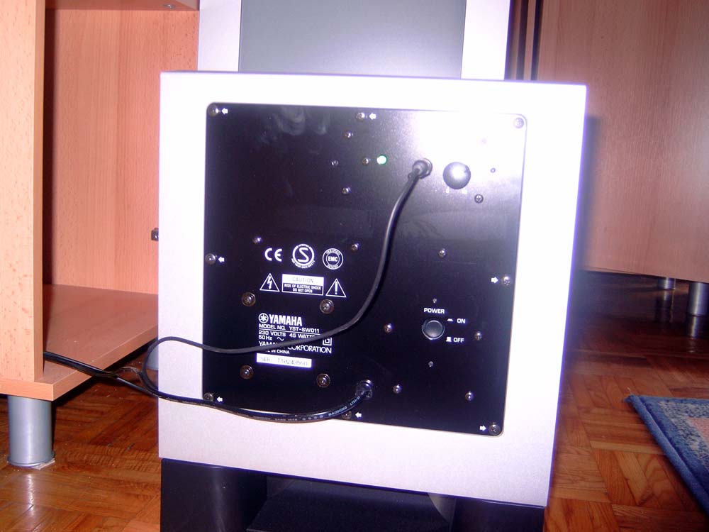

Aus dieser Teilschaltung ist zusätzlich das Verhalten des Gesammtgerätes nicht herauszulesen, weil es,wie oben schon anklingt, Standby-Schaltungen gibt.
Mein Tip an Mike: Schalt's einfach ab, auch Standby-Schaltungen verbrauchen zwar weniger, aber recht dauerhaft unnötigerweise Strom. Jedes Steckernetzteil ist so ein "geheimer Energiefresse" Falls Dir das egal ist: Energieverbrauchsmesser verwenden, um festzustellen, ob sich das Ding abschaltet.
