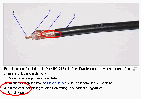

Aufgefallen ist mir, dass der Außenleiter des Antennenkabels ungewöhnlich hohe Spannung (oder Stromstärke ?) führt - bei bloßer Berührung mit den Fingern ist es schon sehr, sehr unangenehm !
Jedes Gerät hat, EMV-Technisch notwendig, Ableitkondensatoren von den Netzspannungsleitern zur "Masse". Diese Masse ist bei TV-Geräten (da eine Erdung gottseidank fehlt) an der Antenne. Hier fließt der sogenannte "Ableitstrom", der pro Gerät IMHO bis zu 2,5 mA betragen darf. Alle Geräte die an dieser Hausanlage hängen liefern ihre bis zu 2,5 mA ab. Es stellt sich jetzt die Frage, wo Du das spürst.
Wenn Du das vom Hausanschluss gegen die Wasserleitung feststellst: Normalerweise ist die Antennenmasse irgendwo geerdet um diese Ströme auf Erde abzuleiten. (Was zu anderen Problemen beim Zusammenschalten von Geräten führt!) Diese Erdung dürfte bei der Reparatur oder durch den Blitz unterbrochen worden sein. In diesem Fall hat der Antennenmensch gemurkst.
Wenn Du das zwischen Deinem/Omas TV und der Antenne feststellst: das ist der Ableitstrom des TV-Gerätes, der zur gut geerdeten Antenne fließt und daher normal.
Beides ist unabhängig vom Empfang! Es gibt gut und schlecht funktionierende Anlagen ohne normgemäße Ableitung.
