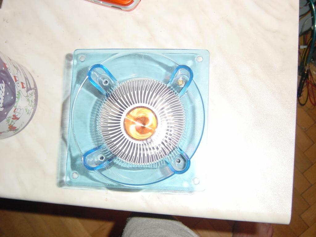

2 Lüfter hat nicht unbedingt was zu bedeuten. Mein Vorgängernetzteil war von LG mit einem 120 Lüfter und viel lauter, obwohl es laut Verpackung und Tests, leiser sein sollte. In PC Läden kannst du deins gegen ein leises austauschen lassen nur zum Test: Kostet so um die 12 €. Sag denen du willst die Lärmquelle deines PCs herausfinden. Du brauchst es da ja nicht kaufen, wenn es im Netz billiger ist. es sollte max. nicht ein Sone laut sein. Meins ist z.B. so eins aber ob du das noch bekommst, ist die Frage. Falls es nicht das Netzteil ist, könntest du einen sogenannten Adapter (von 80mm auf 120 mm) kaufen für deinen CPU Kühler. Sieht aus wie Trichter, den man dort raufsteckt, wo der Lüfter ist. Jetzt passt anstelle eines 80 mm ein 120 ger rauf kostet auch so 12,15,16,€. Bei mir in Berlin kostet er 12€. Dann noch einen kl. Adapter diesen Lüfter dann in 12V oder idealerweise  7Volt betreiben kannst.
Aber wie gesagt, tausche erstmal zum Test das Netzteil gegen ein Silentnetzteil. Bei einem Bekannten oder zur Not im Laden darf hal nicht lauter als 1 Sone sein, wenn es silent sein soll.
Mit Adapter meine ich, wie laservision schon ganz richtig sagt, den Poti. Ist mir grad entgangen. Nachdem was ich grad gelesen hab, könnte es doch der Prozikühler sein 50 C sind jedenfalls nicht normal. Bei mir ist er 30 C. No Name ist schon mal ganz schlecht für Silent System. Schau die mal die Lüfter von oben in den Beiträgen an. Da sind ein ganz gute dabei wie ich finde. Eine Empfehlung würde ich dir nur ungern geben da ich noch nie ein Intel im Rechner hatte und somit über nicht die geringste Erfahrung mit der Hitzeentwicklung, seitens Intel habe. aber vielleicht kann dir ja laservision da weiterhelfen.
