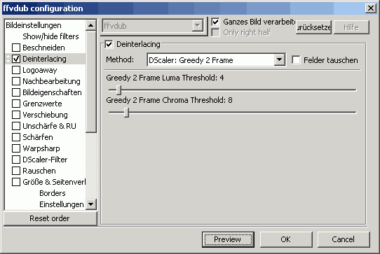

Nun, begab ich mich den effizienteren Codecs zu. XviD. Zunächst wurde die Aufzeichnung mit allen Qualitätseinstellungen umkodiert und NICHT DEINTERLACED. Daraus entstand ein Riesentrumm (1024x576) das kaum von Computer bewältigt wird. XviD Deinterlacer bei der Ausgabe sind ausserdem alles andere als gut. Also nicht im Vergleich zu einem on-the-fly Deinterlacing eines DVD Players. Möglichkeit verworfen.
Dann entschloss ich mich die Quelle vor dem Komprimieren zu deinterlacen. Ich habe laut 100fps den besten Deinterlacer für VirtualDub heruntergeladen und ihm 1,5 Tage lang an dem Video arbeiten lassen. Ergebnis: Nicht so toll, Spielverlauf wirkt extrem unruhig, Dekodierung braucht trotz progressive Material sehr viel CPU Zeit.
Als letzte Hoffnung überlegte ich H.264 zu verwenden und alles interlaced zu lassen. Wenn 1080i Standard wird, dann wird das Deinterlacen wie bei MPEG2 auch bei AVC kein Problem sein. Dennoch sagt mir diese Seite hier: http://en.wikipedia.org/wiki/H.264/MPEG-4_AVC  dass man mit den verfügbaren Freeware Tools kein interlaced Video in AVC verpacken kann. :´(
Hat jemand eine bessere Alternative? Kennt jemand ein Programm womit ich meine MPEG2 Videos in H.264 interlaced verwandeln kann?
