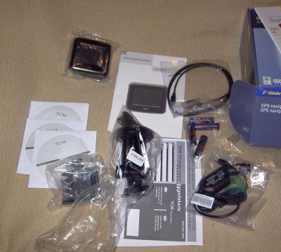

Zubehör mitgeliefert:
Handbuch/Garantiekarte
USB Kabel
Stromkabel für KFZ (welches KEIN Ladekabel ist) inkl. Sicherung, wird über USB angehängt
Autohalterung für die Windschutzscheibe mit Stift
4*AA Batterien
3 CDs: Manual+ActiveSync; Navigator ME v1.2; Map Material AT+CH

In der Verpackung findet sich weiters alles oben genannte Zubehör wobei ich sagen muß, erfreulich komplett. Die Autohalterung mit der Befestigung an der Windschutzscheibe wirkt dabei erfreulich stabil.

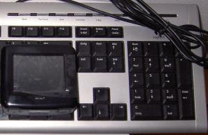

Dann das Gerät: „mei liab so klan!“. Tatsächlich ist es überraschend klein, ja mini, und es kommen Zweifel auf ob 2,8“ wirklich ausreichen...
Dafür gibt es bei näherem Betrachten gleich extra Lob: die Fertigungsqualität des Geräts ist hervorragend und weckt Vertrauen. Handlich ist es außerdem!

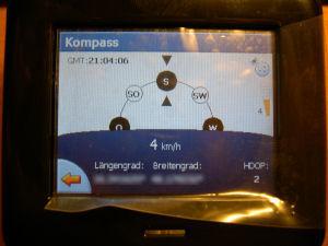

Ich muß sagen ich war schon sehr überrascht – da stand ich neben einem Fenster und das Gerät hatte trotz meiner ungünstigen Lage sofort den Standort erfasst. So soll es sein! Im Handbuch steht zwar es werden ein paar Minuten benötigt damit die erste Position erfasst wird, doch es waren nur ein paar Sekunden.
Das 2D KartenDesign mag vielleicht veraltet sein, doch wirkt es auf mich vertrauter als die 3D Varianten (als alter „Kartenleser“). Die Anzeige beinhaltet dabei wirklich gute und keine überflüssigen Informationen: Uhrzeit, km bis Ziel, ca. Zeit bis Ziel, eindeutige Routenmarkierung.

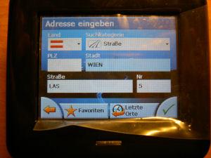

Die Eingabe der Adressen erfolgt entweder über ein onscreen tastatur-system oder telefontastatur-system. Wünschenswert wäre ein Suchfunktion für die Straße (z.b Filtersystem während der Eingabe). Ist das Ergebnis der Strasseneingabe nicht eindeutig, bietet das Gerät alle soweit passenden Alternativen zur Auswahl an.
Praktisch ist die „Favoriten“ funktion, dort kann man verschieden Adressen eingeben die schnell wieder aufgerufen werden können (z.b. heim-adresse).
