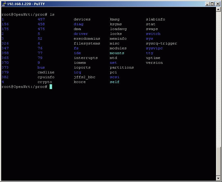

Hmmm..... Kenne mal deine Platte nicht... Ist das ein externes Plattensubsystem mit Linux drauf ?
Zu deinem Script:
Verwendest du NFS ? Ansonsten macht "umount -f" net viel Sinn...
Abgesehen davon finde ich die Idee, auf das mount-Kommando loszugehen und dessen Ausgabe zu parsen für nicht sehr super...
Begründung:
angenommen, ein "mount" liefert:
>mount
/dev/mapper/system-usr on /usr type reiserfs (rw,acl,user_xattr)
/dev/mapper/system-usrsrc on /usr/src type reiserfs (rw,acl,user_xattr)
(bei dir halt dasselbe mit /dev/ide/.... als Block-Devices) ...
Dann würdest du also zuerst versuchen, /usr unzumounten (was wegen dem /usr/src nicht klappen kann) - und es würde offen bleiben.
Was würde gegen ein "umount -ar" sprechen ?
Ich kenne das /proc/sys/reset nicht... verhält sich das blocking, bis ein Reset auftritt ? Wenn ja, warum das "sleep 2" ?
Wozu dann überhaupt das "cat" - würde ein
#!/bin/bash
while read signal
do
  if [ "$signal" -gt 0 ]
  then
  fi
done < /proc/sys/reset
nicht sparsamer sein und "in Echtzeit" reagieren ?
Abschließend:
Nachdem alle deine umounts auf dieselbe Platte losgehen, sollte natürlich erst am Ende des Scripts (also direkt vor deinem "exit 0") das hdparm stehen.....
Als allerletztes:
Wenn Scripts verwendest, die als dämonen operieren, solltest ganz am Anfang was a la
exec >& /var/log/meinlog # STDOUT und STDERR in ein Logfile
exec 0 <&- # STDIN schließen
cd / # damit dein Dämon kein umount blockiert...
machen
