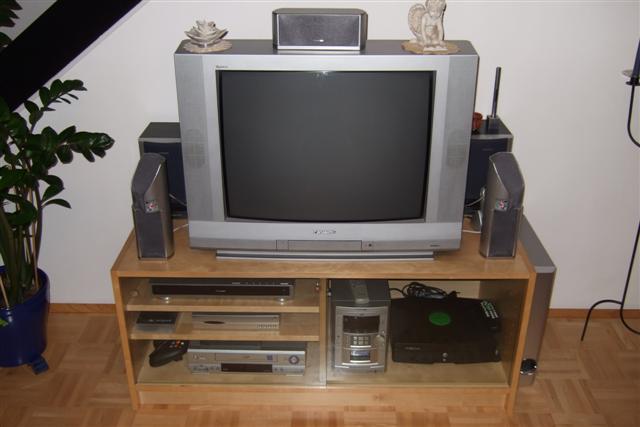

Da die Verfärbung sich mit der Zeit ändert kann es kein "Landungsfehler" sein, wie ihn Howard diagnostiziert. Diese Art Verfärbung tritt a.) statisch oder b.) bei größeren Bildröhren mit Lochmaskenerwärmung nur an für längere Zeit (einige Minuten) hellen Stellen auf und verschwindet beim abkühlen, wenn also die hellen Stellen weg sind. Landungsfehler lassen sich mit einer Lupe gut nachvollziehen. Typisch ist das bei Schirennen sichtbar, wenn der Schnee im Hintergrund wärend eines längeren Interviews bunt wird.
Da die Verfärbung offensichtlich auch an dunkleren Stellen da ist folgende Fragen:
.) Wird die Verfärbung nach ca. einer Viertel bis halben Stunde weniger? Dann kann von einer "aufgebrauchten" Kathode ausgegangen werden. Das Bildrohr hat einfach das Ende seiner Lebenszeit erreicht. Mit Datenblatt vom Bildrohr und einem gehörigen Satz an Erfahrung könnte man die Gitterspannungen und die Kathodenspannungen vom Bildrohr (außerhalb der Spec!) anders einstellen, um es noch ein paar Monate zu Tode zu verwenden.
.) Ist die Verfärbung an dunklen Stellen stärker als an hellen Stellen, dann ist die "Schwarzwertregelung" am Ende - ebenfalls Alterung des Bildrohres.  Das ist eigentlich der Gleiche Effekt wie oben, nur dass die automatische Schwarzwertregelung das Bildrohr bereits zu Ende ausgenutzt hat.
.) ist die Verfärbung über lange Zeit, die ganze Fläche und den ganzen Helligkeitsbereich gleichmäßig, kann ein Fehler in der Spannungsbereitstellung für das Bildrohr vermutet werden. Wenn es das Gerät wirklich wert ist, dann ab zu einem wirklich wissenden Techniker, sonst ab in die Tonne (was mir bei einem 4 Jahre alten Gerät aber sehr weh täte :-) ).
