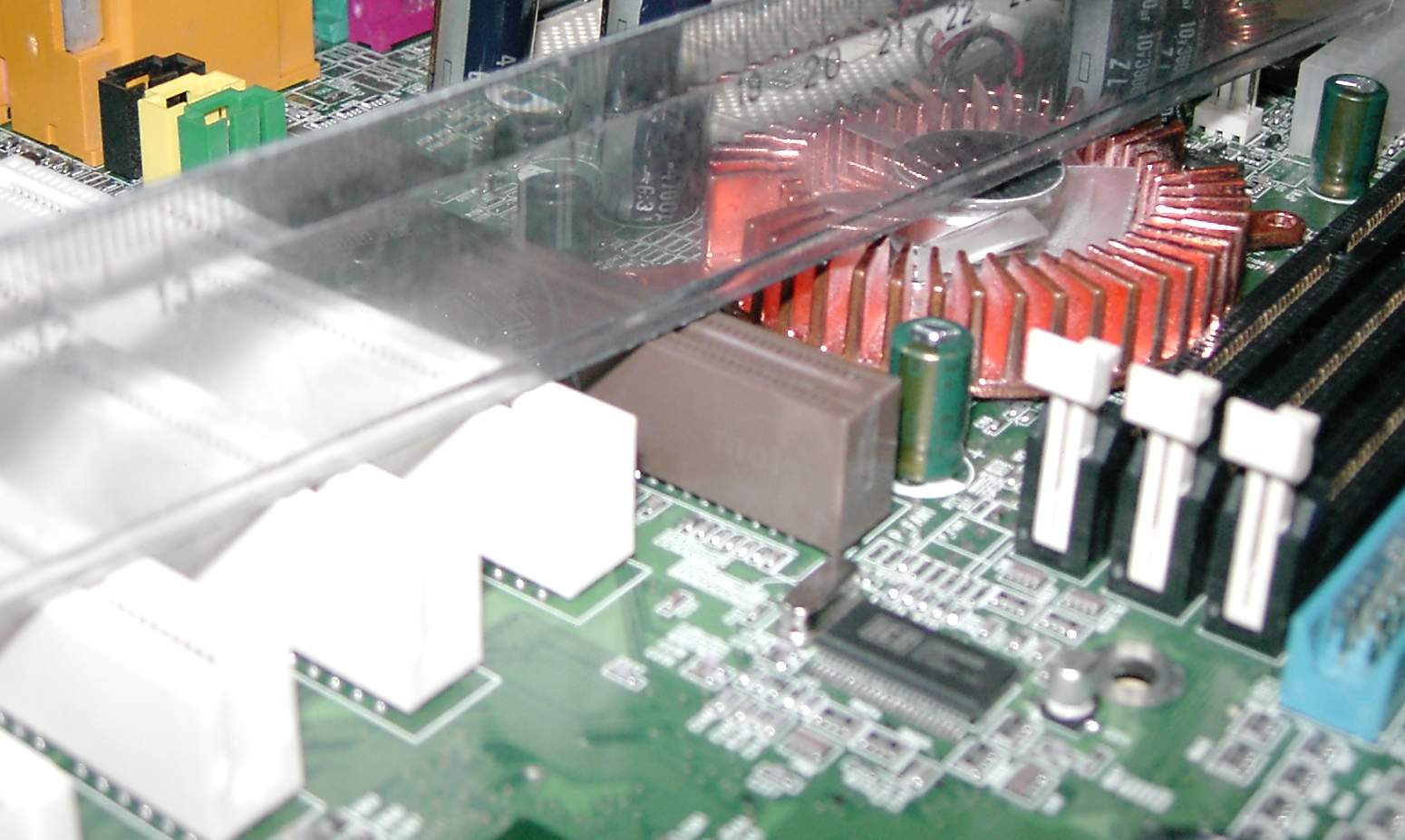

Ich habe ein ASUS A8N-SLI MB, und habe mir nun eine ASUS 8800GTS gekauft. Meine 6800GT raus, und meine 8800GTS .... nicht rein. Der Chipsatzlüfter ist definitiv im Weg. Was mache ich jetzt? Ich habe ja noch einen 2ten PCIe-Slot darunter. Dort passt sie hinein- wunderbar. Treiber etc. installiert, Penismark 06 installiert und gestartet- das Ergebnis war eine Katastrophe. 3500 Punkte (PC siehe unten) kamen heraus. Nun gut... x-Mal treiber neu installiert, etc. hatte nichts geholfen. Dann ging mit ein Lichtlein auf. Ich habe die PCIe-geschwindigkeit mit dem riverturner ausgelesen. "16-supportet, 1x selected" stand da- AHA !:-)
Ich habe doch so eine "SLI"-Steckkarte auf dem MB, das ich umdrehen muss wenn ich SLI betreiben möchte. Vielleicht wird ja der unter PCIe slot nur standardmäßig mit 1x betrieben, sofern ich kein SLI betreibe.
Umgedreht- siehe da, die graka wird mit 8x angesprochen- 7800 Punkte bei 3Dmark 06.
