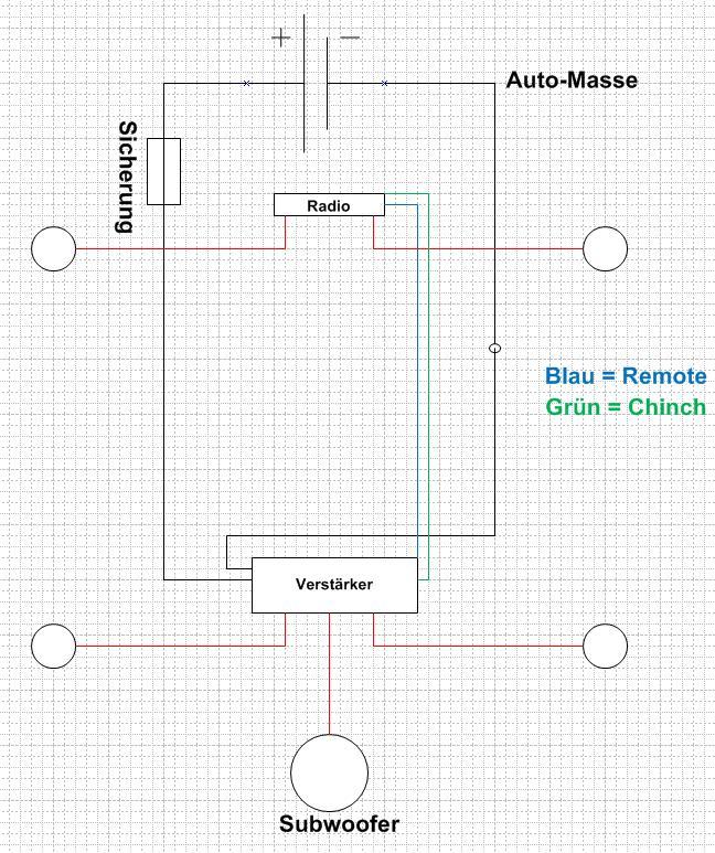

So, auf grund des folgendes Threads dachte ich mir ich schreib mal für die Anfänger hier ein kleines Car-Hifi Tutorial...
Beginnen wir bei der Batterie:
von hier weg fängt das ganze an indem ihr ein ausreichend dimensioniertes kabel(25² reicht normal leicht aus - näheres zu den kabel weiter unten) am Plus-Pol der Batterie anklemmt.
Innerhalb der ersten 30cm baut ihr eine Sicherung ein.
Dann geht ihr weiter zum verstärker(meistens im Kofferraum) und klemmt da Kabel an den + Pol des Verstärkers
Das Minuskabel wird bevorzugt an der Karosserie des Autos angeschlossen - wichtig ist dabei nur dass die Masse an einen Punkt angeschraubt wird der einen guten Kontakt zur Karosserie hat => Gurtschraube (am besten mit Polfett einschmieren um einen geringen übergangs*TRÖT* zu erzeugen
Ich persönlich bevorzuge die 2-Kabel methode wo sowohl + als auch - von der Batterie weggenommen wird dadurch verringert sich die Gefahr das ihr ein störendes rauschen habt.
Wenn ihr einen Kondensator einbaut wird dieser Parallel geschalten d.h + Batterie auf + Kondensator und + Kondensator auf + Verstärker; - Batterie(masse) auf - kondensator und - Kondensator auf - Verstärker
Wichtig ist auch noch das Remote-Kabel vom Verstärker zum radio => die Remote-leitung schaltet den Verstärker über den Radio ein und aus .
o nun zu den Kabeln:
Um störungsquellen gleich auszuschließen verlegt chinch-kabel extra von den Stromkabeln...
ein 25²  Kabel sollte für die meisten Anlagen genügen => 25² kabel wird mit 100A abgesichert
Lautsprecher-Kabel sollten auch ausreichend simensioniert werden => ich bevorzuge 2,5²
Hier 1 beispiele zur Verkabelung:
BSP 1 - Einsteigeranlage:
Vorderes Boxen-Paar wird über den radio angesteuert und hinteres Boxenpaar und Subwoofer über den Verstärker:
http://666kb.com/i/ap4hc5lpl52u13wm2.jpg
ich hoffe euch hats ein wenig geholfen ;-)
