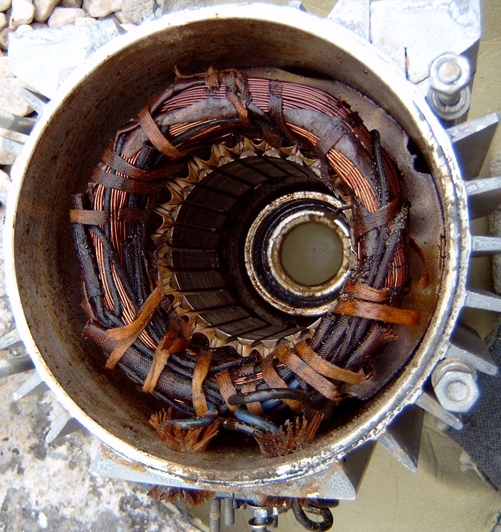

Innengehäuse: http://666kb.com/i/ayz2ahbjdf5p8uh6h.jpg
Ja da sieht man die Hitze und es riecht auch streng.

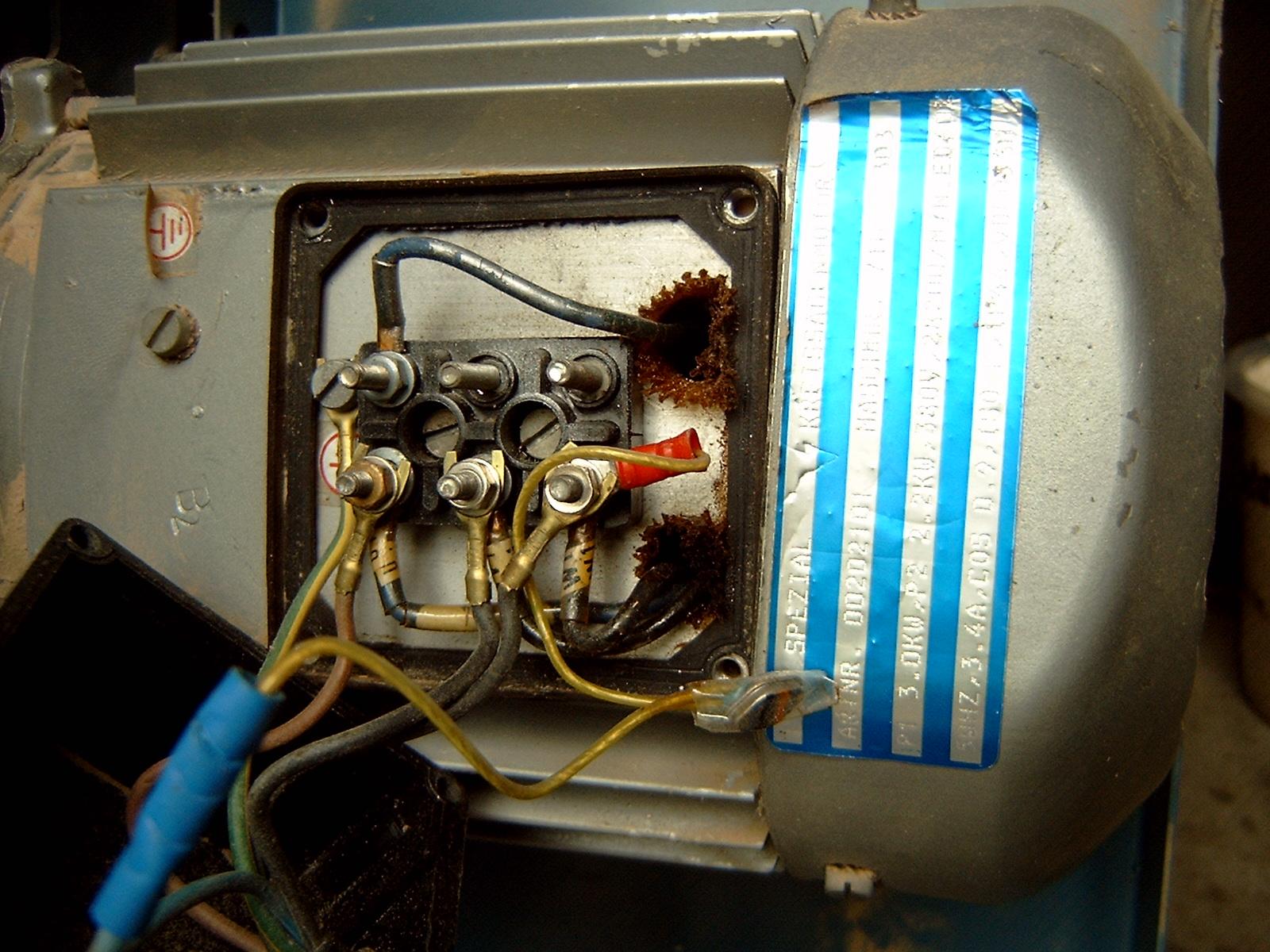

Motoranschluss: http://666kb.com/i/ayz2g8yizrzkym0l5.jpg
Gegenüber U1 ist ein blaues Kabel und da sollten  auch bei V1 und W1 welche laut seinen Aussagen sein, das der Motor auf 3 Phasen läuft?

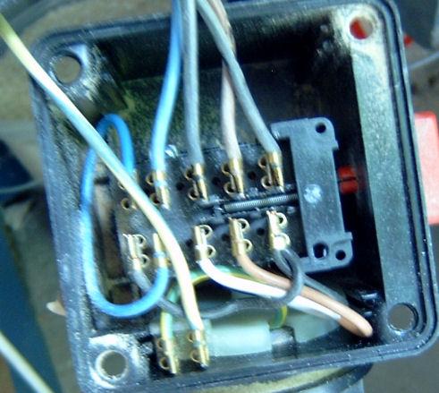

Motorschlalter: http://666kb.com/i/ayz2j9wxksxt29pbt.jpg
Ist so einer mit roten und grünen Knopf.
