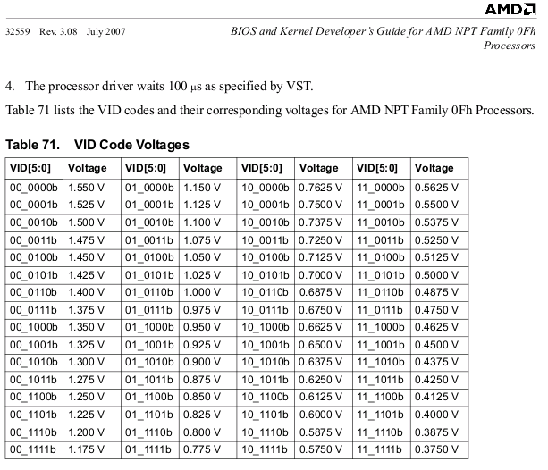

es gibt von AMD ein BIOS DEVELOPERS GUIDE Doc.Nr.32559 in dem die vid Tabelle steht (binär)
http://666kb.com/i/b1d8mpuvzf7zqw58c.png
Das wären also bei einem X2-4600+EE    vid=0x12 = 010010b = 1,1V
http://666kb.com/i/b1d8o2y6v9msjmxz0.png
ist jetzt aber noch die Frage, wie man unter Linux die gerade anliegende Vcore an der CPU vom HWMonitor Chip zur Kontrolle auslesen kann.
