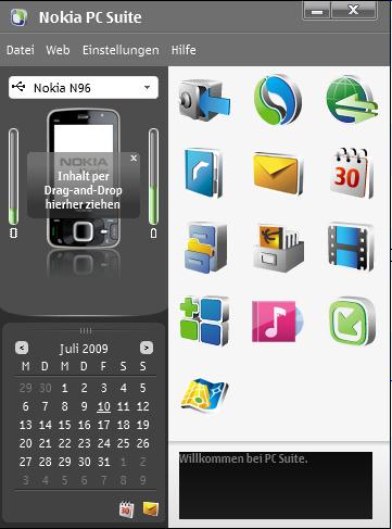

Sobald das Telefon mit der Suite verbunden ist, schaut das ungefähr so aus:
Wichtig ist das Symbol ganz rechts in der ersten Reihe:

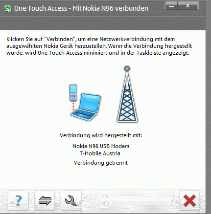

Sobald du da drauf klickst, öffnet sich ein Fenster, das One Touch Access heißt:
Blöderweise, und das ist einer der wenigen Minuspunkte der Suite, versucht die SW sofort die Verbindung herzustellen, was grundsätzlich ok ist, wenn man immer mit den selben Einstellungen surft. Gehen wir also davon aus, du hast mit der TMA-SIM das Handy mit der PC-Suite eingerichtet, dann sind auf jeden Fall die Einstellungen für T-Mobile festgelegt. Also raus mit der TMA-SIM, 3-SIM rein. Damit wird die Verbindung nicht klappen, das ist uns aber vollkommen egal oder sogar recht.
Nächster Schritt:

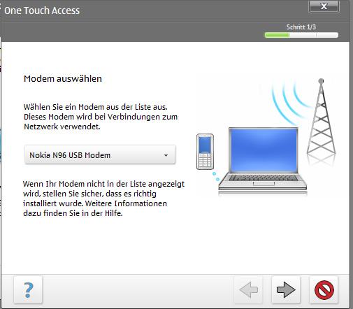

Du klickst auf die Schaltfläche "Konfigurieren":
Im nächsten Fenster hättest du die Möglichkeit auszuwählen, welches Modem (sprich: welches Handy du verwenden willst. Über die PC-Suite lassen sich nämlich durchaus mehrere Geräte verwalten.
Wenn du sowieso nur ein Handy eingerichtet hast, ignorier das Fenster und klick auf "weiter"
