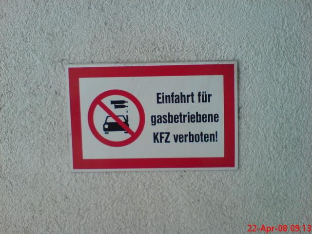

Was jedoch gegen ein Auto mit Erdgas spricht, und was ich immer wieder kritisiere, ist die scheixxs Wiener Garagenordnung bzw. deren feuerpolizeilichen Auflagen aus annodazumal: Einfahrt für gasbetriebene Autos verboten %-) Leider ist offensichtlich diesen Holzköpfen nicht beizukommen. Sogar eine Initiative von Feymann als er noch BMVIT war ist im Keim erstickt. Und ganz ehrlich, solange es rechtlich nicht gedeckt ist ein Auto mit Alternativantrieb in einer Garage abzustellen, ist es für mich gänzlich uninteressant. Dazu zählt auch das Verbot von Batterieladen, auch das ist offiziell verboten, denn dabei könnte Knallgas entstehen. Steht übrigens in jedem (Garagen-) Mietvertrag drinnen.

Wegen Parkgaragen habe ich mir noch nie etwas angetan - ist nicht gefährlicher als Benzin und interessiert eh niemand. Zumindest hat noch nie jemand was gesagt, trotz Erdgas-Aufkleber am Tankdeckel.
