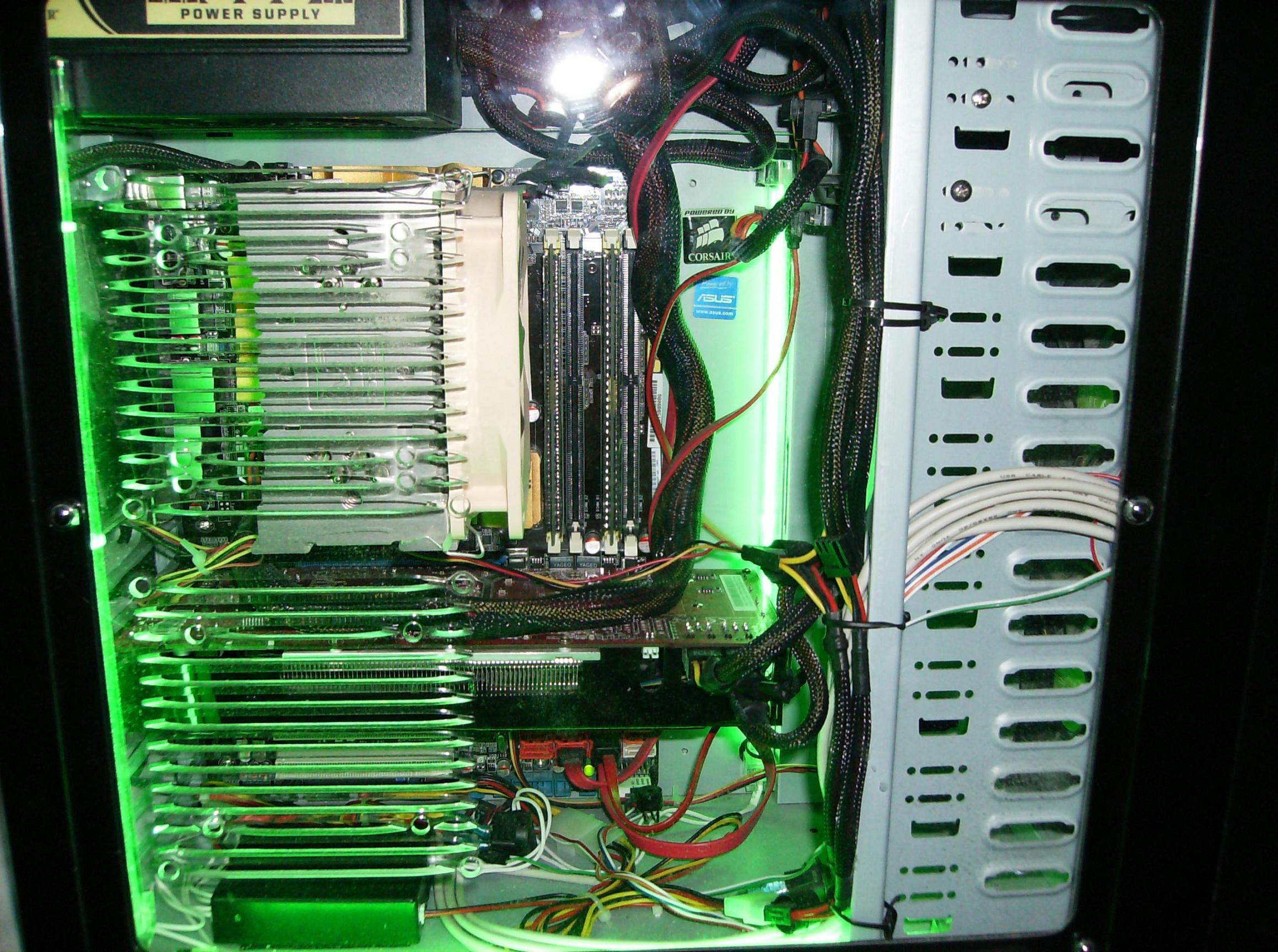

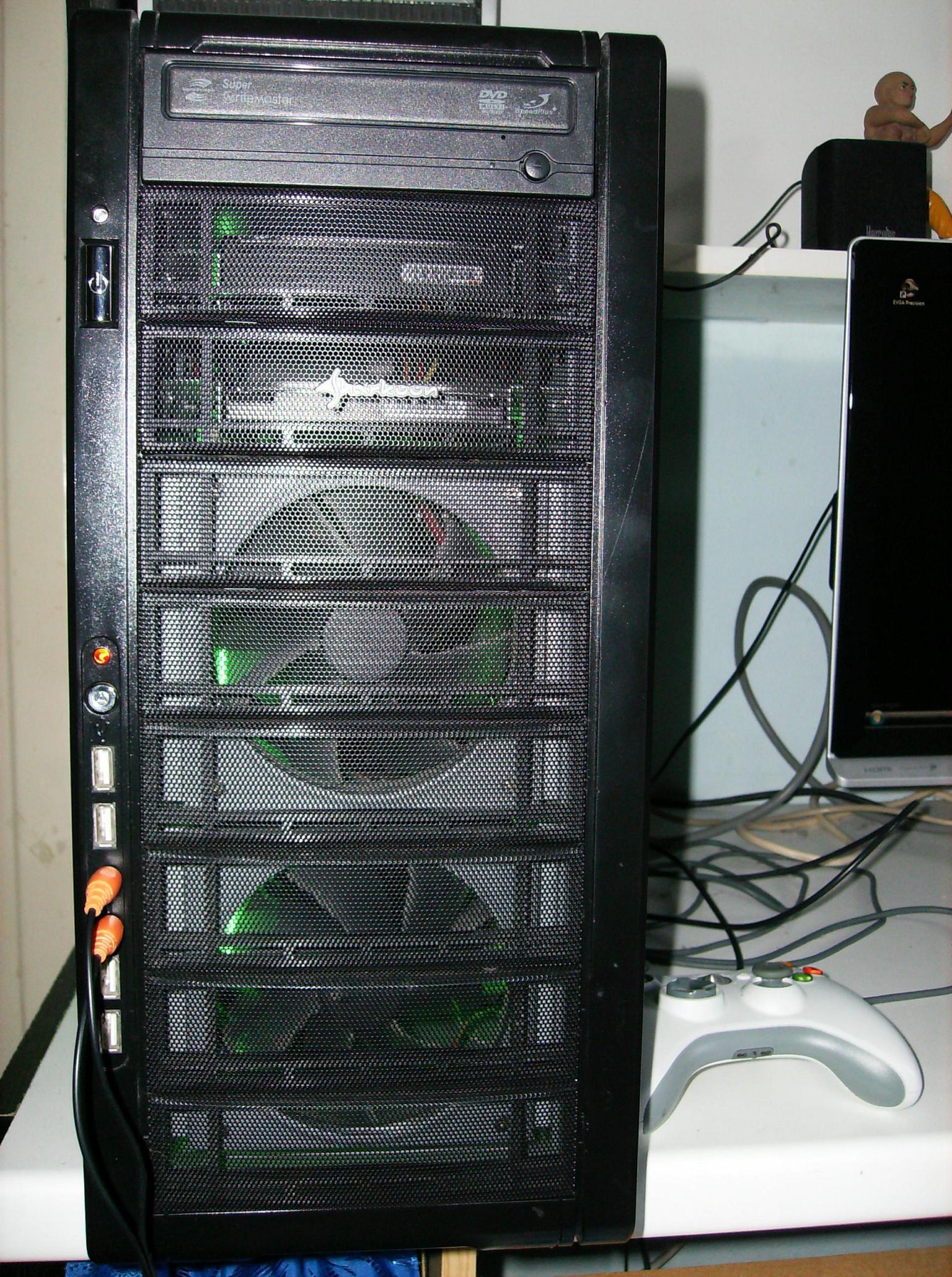

Ich verwende den gleichen Tower wie du, also diesen Rebell. Ich hab die HDD's (Samsung F1) mittels dieser Sharkoon HDD Vibe-Fixer 3 sehr ruhig bekommen. Die F1 ist generell recht leise, erzeugt aber starke Vibrationen. Übrigens ist die F3 glaube ich jetzt mehr zu empfehlen.
Als Netzteil fungiert ein be quiet Pure Power 350W ATX 2.3, welches wirklich sehr leise ist, keine Nebengeräusche produziert (Spulenfiepen, Lüfterschleifen usw.) und dazu noch sehr günstig zu bekommen ist.
Die Grafikkarte ist eine Gigabyte GTX 260/216/65nm, bei der die Startdrehzahl auf 34% mittels NVidia Bios Editor (NiBiTor)5.2 gesenkt wurde. Dadurch ist die Karte unter Windows wesentlich leiser, unter 3D schlucken die Boxen das aufdrehen. Aber Achtung, BIOS editieren bedeutet Garantieverlust. Als CPU Kühler für meinen 8400er nehme ich den Noctua NH-U12P, der am Board (Gigabyte GA-EX38-DS5) angesteckt ist. Im Bios ist der CPU-Lüfter und die Scythe Slip Stream 120x120x25mm, 800rpm, 68.2m³/h, 10.7dB(A) Gehäuselüfter (der vordere auch am Board) per Voltage drehzahlgeregelt. Die CPU Temp steigt jetzt nicht über 36° IDLE, im Sommer sind's 5-6° mehr. Beim Gehäuse verwende ich einen Frontlüfter vor den Platten, einen an der Rückseite und "einen" seitlich. Ich bin sehr zufrieden mit der "Leise"stärke. Klar kann man noch mehr rausholen, aber das genügt mir vollkommen.
Nachtrag: die Lüfter habe ich allesamt nicht geschraubt, sondern mittels Anti Vibration Bolts angekoppelt. Ob's was bringt, warscheinlich schon, aber nur geringfügig.
