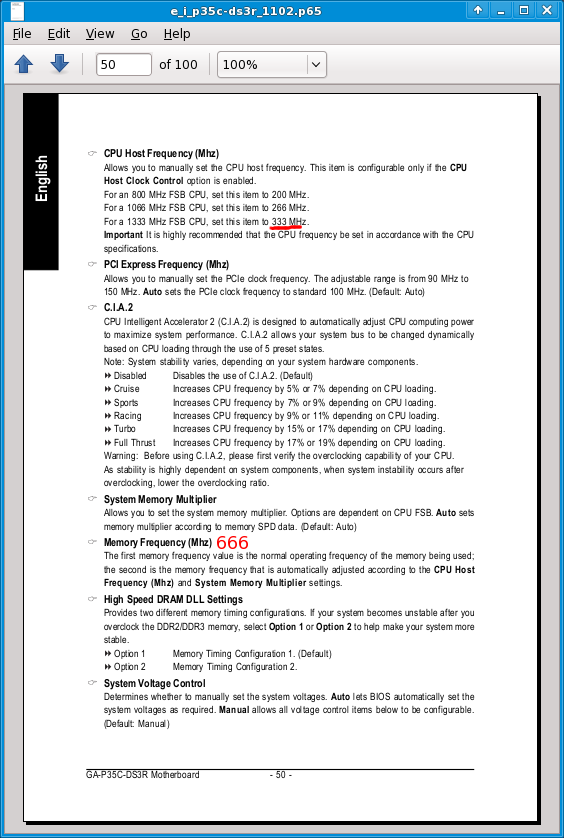

Ich habe keine Erfahrung mit Übertakten und habe deshalb das Tool "Easy Tune 5" das bei meinem Gigabyte Motherboard P35C-DS3R dabei war, zuhilfe genommen. Da gibt es 5 Modi zur Leistungssteigerung:
Cruise
Sport
Racing
Turbo
Full Thrust
Als vorsichtiger Mensch habe ich zunächst einmal "Sport" angewählt und mit CPU-Z und CoreTemp gemessen. Prozessor ist ein Q9450, 4 x 2,67 GHz, Stepping 7, Rev. C1.
Core-Speed bleibt beim Dateiverschieben, Internet-Surfen auf 2000 MHz und steigt bei Belastung auf 2667 bis max. 3008 MHz. Finde ich gut, weil ich die volle Power eigentlich nur beim Rendern von Videos brauche - nicht beim eigentlichen Videoschnitt, nur bei der finalen Ausgabe.
Core Voltage bleibt bei 1,184 und steigt nur gelegentlich auf 1,2 V.
Multiplier schwankt zwischen 6 und 8, Bus-Speed zwischen 333 und 376 MHz.
Rated FSB steigt bei Last von 1333 auf 1504 MHz. ---> Ist das normal? Soweit ich weiß, ist das die Taktfrequenz zur Northbridge.
FSB:DRAM=5:6, DDR2-6400 Frequenz steigt auf von 400 auf 451,2 MHz. Meine PNY Optima PC2-6400 (800MHz) scheint das nicht zu beeindrucken - im Bios sind alle Einstellungen auf Automatik.
Wie gesagt brauche ich die volle Leistung nur beim Ausgeben der geschnittenen Videos aus dem Schnittprogramm (Rendern), sonst eigentlich nicht. Intel-EIST (autom. Leistungsregelung) sollte auf jeden Fall erhalten bleiben, ich will nicht ständig was umstellen müssen. Soll ich noch weiter/höher übertakten - angeblich verträgt der Prozessor 3,2 GHz? - Temp. bei dzt. 3 GHz um die 60°C bzw. knapp darunter, geht bei Entlastung auf etwa 40-47°C zurück.
