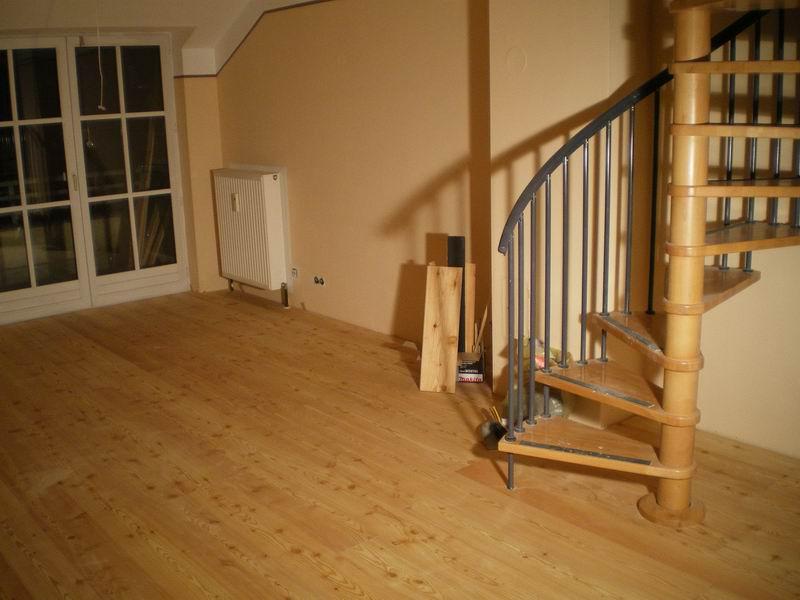

Ich habe bei Rudda 1999 meine Innentüren gekauft, bin bis heute hochzufrieden. Auch Sesselleisten (zur Ergänzung meines Lärchenparketts) habe ich dort gefunden, anderswo habe ich lange zwecklos gesucht.
