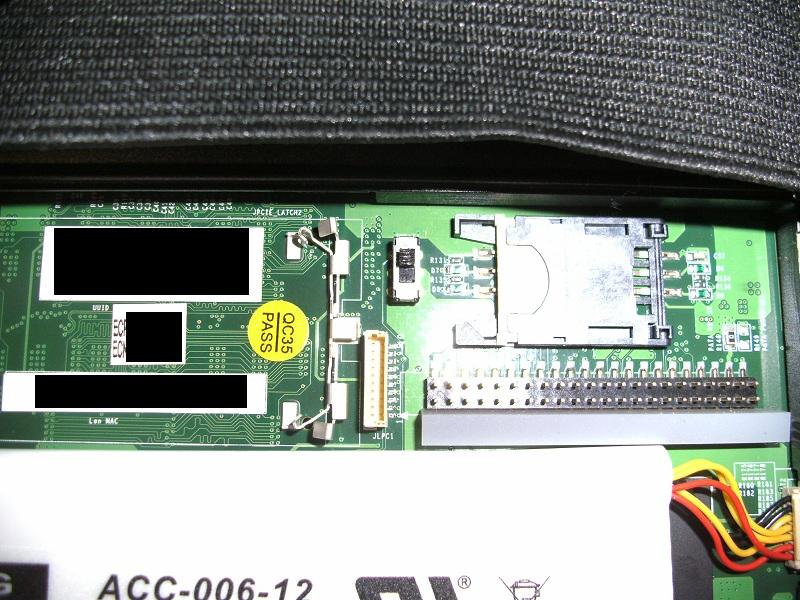

Edit: Hier einmal ein Bild vom Innenleben, welches leicht erreichbar ist:
http://666kb.com/i/bwmk8lh9jlv50bnuj.jpg
Gut zu sehen: MiniPCIe-Slot, 44 Pin PATA-Connector, SIM-Karten-Halter welcher aktiv zu sein scheint (auch bei Geräten ohne HSPA/UMTS-Karte), allerdings natürlich nur in Verbindung mit einer passenden WWAN-Karte im MiniPCIe-Slot und "JLPC1", welcher nach meinen Recherchen ein Onboard-Debug-Verbinder für den Hersteller darstellt.
