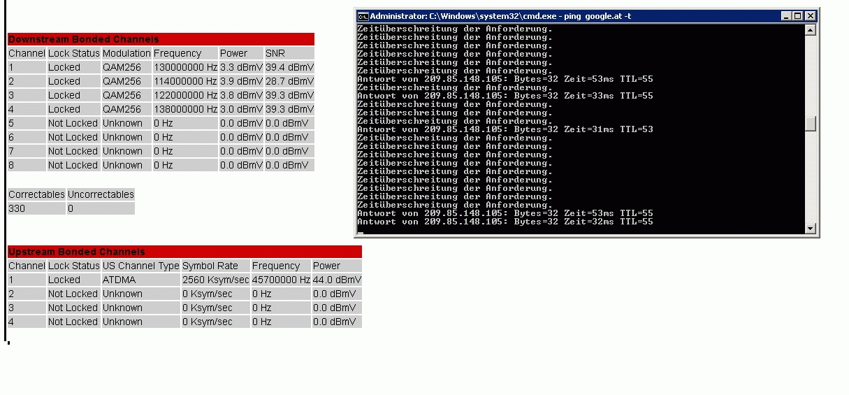

hi!
also ich habe seit gestern extreme probleme mit upc in klagenfurt (100 mbit produkt über kabel). modem geht zwar online, aber surfen ist praktisch unmöglich. so ca 80% der paketet gehen verloren.
hab heut schon mit deren support telefoniert. die haben auch gemeint das, das modem praktisch nicht erreichbar ist von ihrer seite aus. kann entweder an defekter verkabelung liegen (hat sich aber in den letzen jahren nix geändert) oder eventuell am modem.
hab jetzt einen ausstausch am montag vereinbart. komisch is nur, dass ich das modem problemlos erreiche und auch das webinterface normal geht. aber wo ich jetzt das hier gelesen habe, ist es vlt doch ein problem von upc und nicht von mir bzw dem modem.
am modem kommt mit die niedriege snr vom channel 2 verdächtig vor. normal waren alle ca auf 40db, was gute werte sind. unter 30 sollten die werte ja nicht liegen. das kann aber wiederrum an einem defekten tuner im modem oder einem hf problem auf seite von upc sein.
mal abwarten, kann man jetzt ech nichts machen.
http://666kb.com/i/by7nn81bz13odpuig.gif
im log stehen jedoch einige fehler:
0/29/2011 16:16 Error (4) B101.0 Missing BP Configuration Setting TLV Type: 17.9;CM-MAC=0c:ee:...
10/29/2011 16:16 Error (4) B101.0 Missing BP Configuration Setting TLV Type: 17.8;CM-MAC=0c:ee:...
10/29/2011 11:52 Critical (3) T1.0 SYNC Timing Synchronization failure - Failed to acquire QAM/Q...
(deutete auf einen fehler in der dosis verschlüsselung hin: http://en.wikipedia.org/wiki/DOCSIS#Security )
