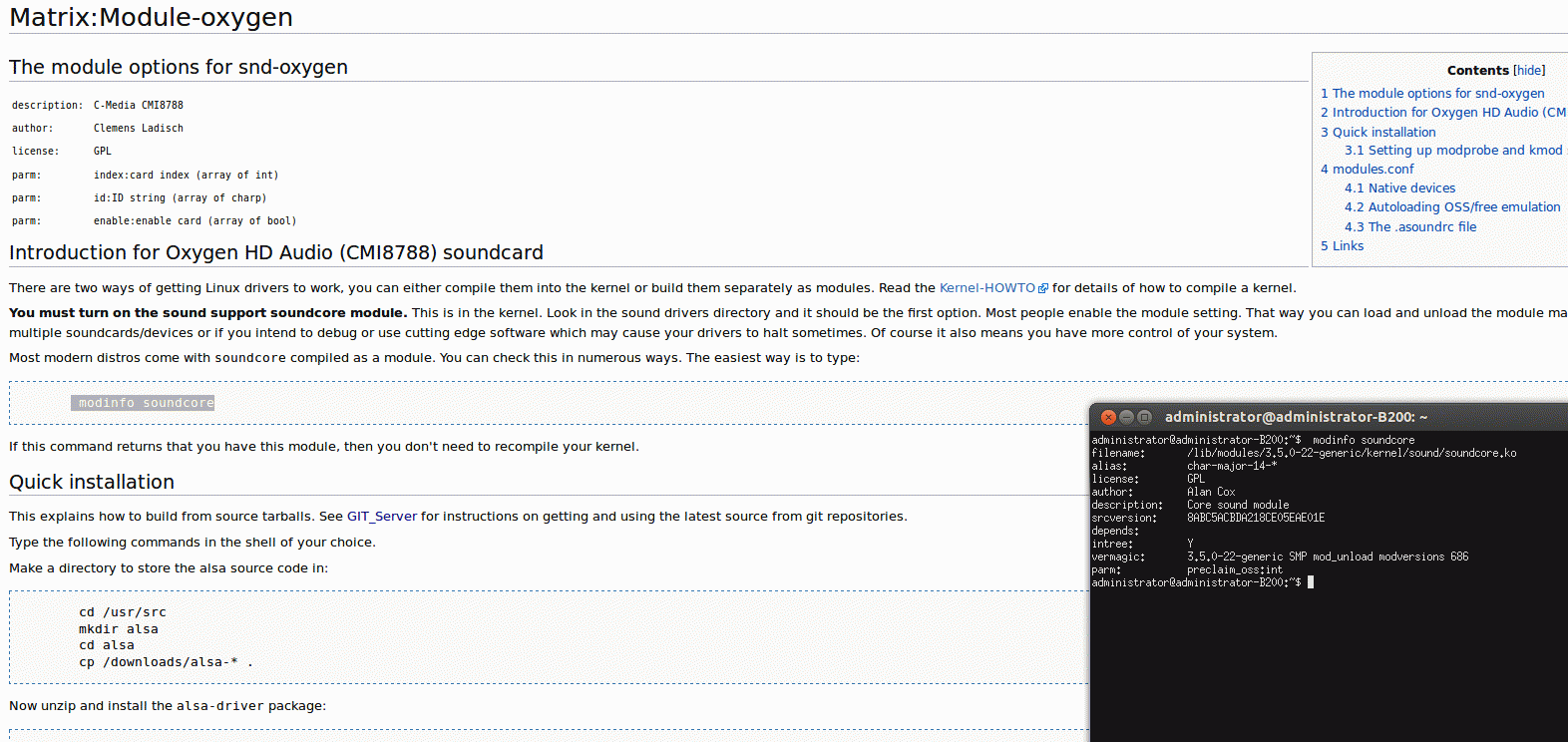

Mhh mich wundert das er zur initialisierung des Moduls garnix angeschrieben hat, is kein Fehler oder so, aber normalerweise is Linux gesprächig wie ein altes Waschweib wenns um Logs geht :).
Das er sie erkennt etc. ist super, Problem ist nur das der Chip wahrscheinlich in zig Produkten verbaut ist, und nur die Firmware den Unterschied macht...

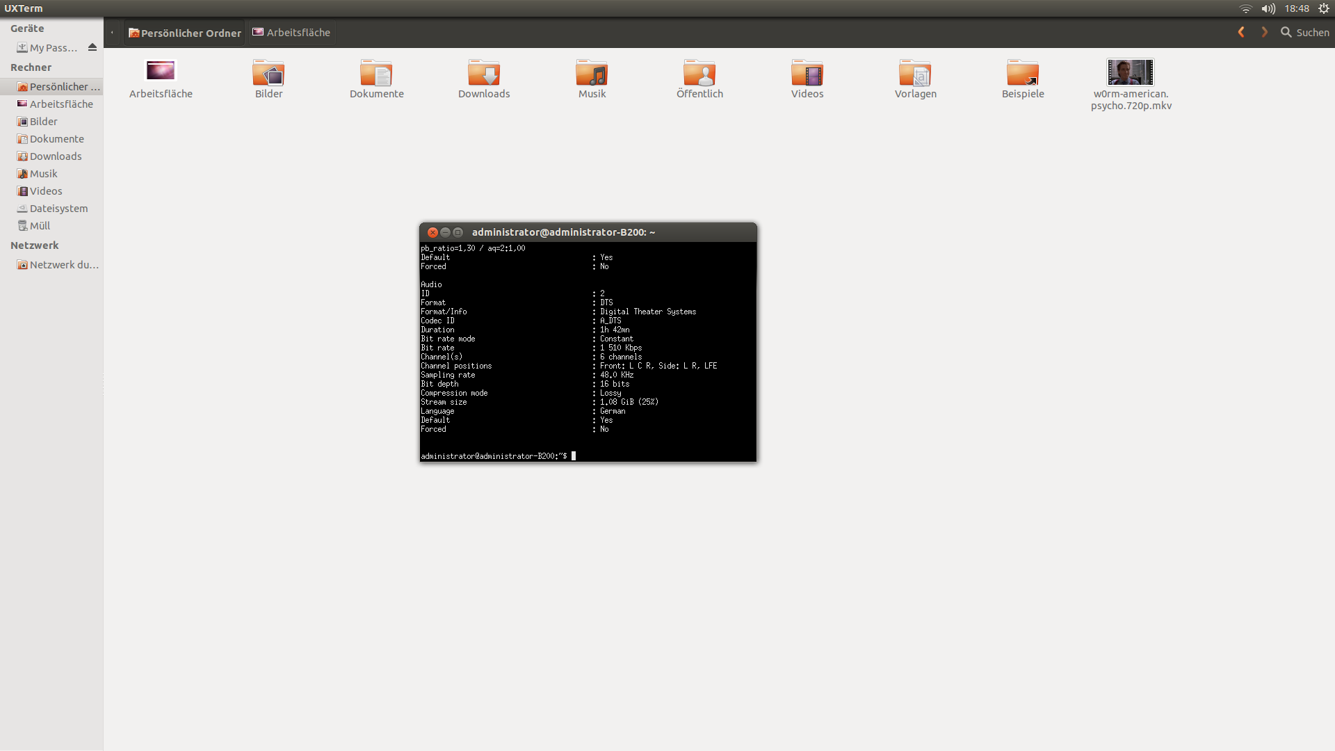

Der VLC erkennt aber den DTS Stream ? Da hat er manchmal seine Zicken bei mir...
z.B. "mediainfo" gibt oft ganz gut Auskunft über DTS:
Audio #2
Format                                   : DTS
Format/Info                              : Digital Theater Systems
Codec ID                                 : A_DTS
Duration                                 : 2h 44mn
Bit rate mode                            : Constant
Bit rate                                 : 1 510 Kbps
Channel(s)                               : 6 channels
Channel positions                        : Front: L C R, Side: L R, LFE
Sampling rate                            : 48.0 KHz
Bit depth                                : 24 bits
Compression mode                         : Lossy
Delay relative to video                  : 11ms
Stream size                              : 1.74 GiB (20%)
Title                                    : DTS 5.1
Language                                 : English
Default                                  : No
Forced                                   : No
Kein Problem :). Ich hab da auch bissl rumgesch... mit dem Zeugs, es geht prinzipiell aber das halt die Original-Firmware-Einstellungen halt meistens nicht für Linux verfügbar sind ist seeehr lästig.
