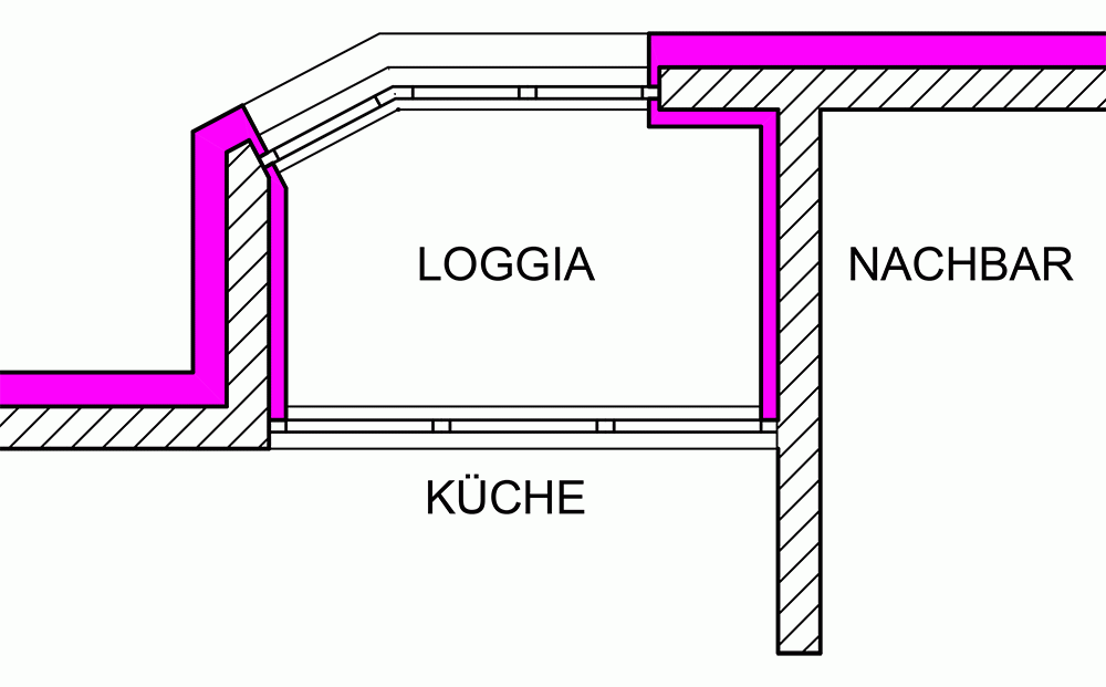

Richtig der Schimmel ist entstanden weil der Balkon mit fenstern verbaut wurde
aber die Aussenwände nicht gedämmt sind, bzw garnicht vorgesehen sind sie zu
dämmen. Ansich hab ich das schimmelproblem behoben, indem auch im Winter immer
1 fenster gekippt steht, die Flecken sind noch altlasten von vor 2 Jahren.
gedämmt wird auch nix, aussendämmung nicht erlaubt und innendämmung geht
nicht. Gibts auch andere Varianten um den Putz wegzukriegen? Ich stell mir das
recht zeit und kraftraubend vor mit einem Stemmhammer da herumzueiern. Mein
Vater hat sich kürzlich ne recht teure Makita Maschine mit Meisselzeugs dzau
gekauft, damit wirds hoffentlich funktionieren oder?
Mein Tipp war: probiere mal an einer Ecke, wie leicht oder schwehr der Putz sich abschlagen läßt. Ein Bohr-Hammer mit Meisel-Vorsatz ist natürlich immer idealer!
Ich würde Dir in jedem Fall empfehlen:
1.) Putzabschlagen
2.) mit Lötlampe abbrennen
3.) mindestens Thermoputz aufzuziehen - auch wenn dieser nur 1,5cm dick wäre.
>  Besser Thermo-EXTRA oder noch besser Wärmedämmplatten aufkleben - auch wenn diese nur 2,5cm dick wären - Du könntest auch extrudierte Polystyropschaumplatten verwenden (sind widerstandsfähiger, sind üblich im Mauersockelbereich verwendet zu werden)
Ich kann mir nicht vorstellen, daß Außendämmung (mit Polystyrolschaumplatten) nicht erlaubt sein sollte - Verbot z.B. nur üblich in einer mittelalterlichen Schutzzohne an der Straßenseite. Wenn ein Hausbesitzer Polystyrolschaumplatten verbieten sollte (Brandschutz) kann man immer noch Faserdämmstoff-Platten verwenden !!!
z.B. wurde 1090 Wien beim Gebäude der "Klinik HERA" verwendet:
Steinwolle der Fa. KNAUF  PTP-S-035 / FKD-S C1
2x 10cm dicke Platten für die Außenwanddämmung + Dünnputz mit Glasgewebearmierung
