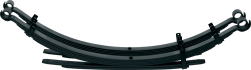

Wenn Du nach einer Reparaturstelle oder Durchrostung an der VA fragst - wieso machst dann kein Bild davon?
So sieht man keine Durchrostung aber in die senkrechte Falz hinter dem linken vorderen Schmutzfänger würd ich ganz unten mal mit dem Schraubenzieher reinstochern - nur so. :-)
Im übrigen fehlen zwei Federhalter an der Blattfeder hinten links und der Felxschlauch vom Auspuff scheint nach vorne undicht zu sein. (Mal mt dem Schuh das Endrohr zuhalten und drunter schaun)
Ersteres ist ein schwerer Mangel, bei zweiterem kann man ein Auge zudrücken wenn's nicht zu schlimm ist.

Die Federn sind doch in ordnung - hatte solang hin und hergescrollt bis ich mich selbst verwirrt habe mit der Perspektive und den Seiten. Sorry für die Fehlinformation und danke für die Zurechtweisung.
