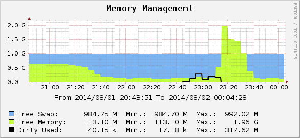

Ich hab mal das Memory überwachen lassen wenns zu IO Transfers kommt:
Um das Problem genauer zu schildern: ~ 21:20 beginnt Last, das geht gut bis zu ~22:40. Sobald der Dirty Cache angegriffen wird, fängts zu wackeln an.. Als Beispiel: das Post-Processing der ankommenden Daten wird auf einer eigenen HD gemacht (extra Reiser formattiert, weil viele kleine Files), wenn CRC etc. stimmt geht das auf das Raid und obwohl der Postprocess-Task mit ionice idle gestartet wird, legt er tw. NFS Verbindungen lahm... Also entweder ist die HW echt zu langsam oder es ist ein dummer Cfg Fehler.
