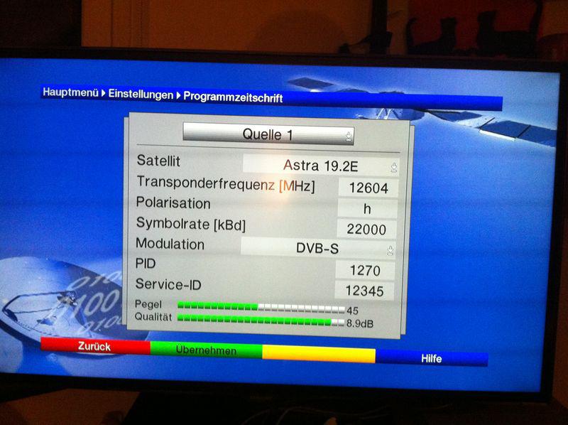

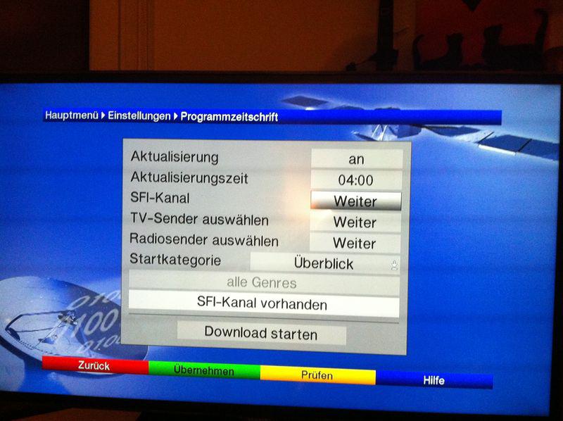

Re(3): SAT Receiver mit EPG Daten über Internet - gibts das?
31.08.2014, 12:17:43
Ich hab exakt das gleiche Gerät und die meisten "Fehler" die du aufgezählt hast treten bei mir nicht auf. Evtl. ist dein Gerät defekt.
Hast du die neueste SW auf dem Gerät laufen? Bei mir ist das: 2.46.x.11
- Wenn man den Receiver ausschaltet, sind die EPG Daten Weg. Besonders toll ist das wenn der Receiver im Fernseher eingebaut ist und man diesen ja doch "manchmal" ausschalten möchte.
Tritt bei mir nicht auf. Die SFI-Daten bleiben auch nach dem Ausschalten gespeichert.
- Wenn die EPG Daten mal weg sind, muss man mühsam alle Sender durchschalten bis er die EPG Liste Sender für Sende wieder anfüllt.
Das sollte eigentlich nicht notwendig sein weil die Daten gar nicht verschwinden.
- Wenn man über das Menü den tief vergrabenen Punkt "EPG Daten laden" wählt, dauert das etliche Minuten bis er sich die EPG Daten holt. Manchmal bleibt der Download beim ersten mal hängen.
- Die Einstellung, dass er sich die EPG Daten irgendwann z.B. um 3:00 in der Nacht automatisch holt funktioniert gar nicht.
Funktioniert eigentlich problemlos. Du kannst übrigens das SFI auch beim Ausschalten aktualisieren wennst gleich nacht dem Ausschaltknopf auch den SFI Knopf drückst.
- Manchmal sind die EPG Daten falsch in der Liste. Erst wann man zum Sender schaltet "refreshen" sind die Daten dieses Senders dann aber doch.
Das kann bei kurzfristigen Programmänderungen, die nach dem letzten Refresh kommen passieren.
