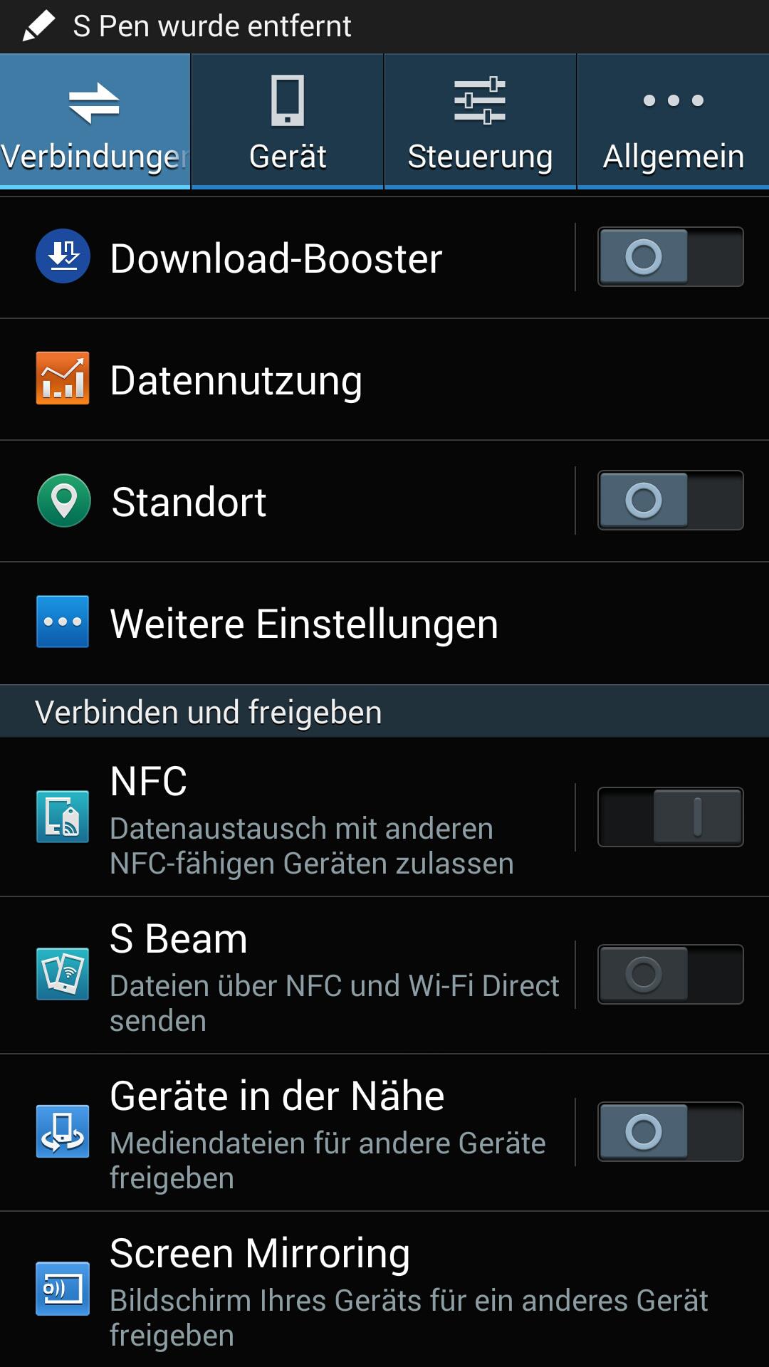

Auf meinem Note 3 (aktuellste Firmware und alle aktuellen Updates installiert), verbraucht der NFC Dienst immer enorm viel Akku, und das obwohl der NFC Dienst nicht einmal eingeschaltet ist. Auch den Prozess habe ich mit Hilfe des Anwendungsmanagers gestoppt.
Was kann ich noch tun?
Und warum verbraucht das soviel Akku?
http://666kb.com/i/cvzpwlzx3u66nta7e.jpg
Edit:
also ich habe gestern noch einen reset durchgeführt. sowohl über das einstellungsmenü, als auch über power+laut+homebutton
==> Ergbnis: wie vorher - das NFC lässt sich übrigens weder de- noch aktivieren, sonder verharrt in dieser position wie auf den upgeloadeten bildern ersichtlich.
da das gerät noch nicht mal ein jahr alt ist, schick ich es zum reparaturservice von amazon. die werden wahrscheinlich die firmware neu drauf flashen und es wird wieder funktionieren, aber da wenn ich das mach die garantie verliere, lass ich diverse reparaturversuche. das ist es mir dann doch nicht wert...
muss ich halt 8 werktage warten :(
http://666kb.com/i/cw12nwzzyb0qomrk2.jpg
http://666kb.com/i/cw12o6mkxb6r0lgxu.jpg
Edit 2:
es hat jemand exakt das gleiche problem => Lösung lautet dalvik cache löschen.
da das mit der stock rom nicht funktioniert und ich wegen dem knox zähler die garantie nicht verlieren will, hab ich es jetzt zur reparatur geschickt :(
Siehe : http://www.handy-faq.de/forum/samsung_galaxy_s4_forum/305361-s4_nfc_stopp_erzwingt_problem.html
Edit 3: Laut Reparaturbericht war es übrigens ein Hardwaredefekt
