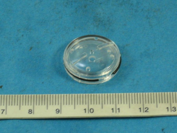

Bei meiner Transalp PD06 ist laut ÖAMTC das Schau"glas" des vorderen Bremsflüssigkeitsausgleichsbehälters blind und brüchig, ist gleich schwerer Mangel und kein Pickerl :(
Die Werkstatt um die Ecke, bei der ich manchmal kleinere Sachen (Antriebssatz etc.) machen ließ, meinte, das kann man nur komplett mit ganzem Gehäuse/Pumpe tauschen (eh klar) und da finden sie nicht mal einen Preis, wahrscheinlich ein paar Hunderter (eh klar).
Jetzt hab ich natürlich selbst versucht, zu recherieren - mit überschaubaren Erfolg.  Jedenfalls hab ich mir mal die Teileliste rausgesucht:
http://www.bike-parts-honda.de/pieces-honda-detail-5839-13MM9H42-XL600VP-1993-F__0401-TRANSALP+600.html
Das Schauglas ist auf der rechten Rückseite aus dieser Perspektive verbaut, also da bei Nummer drei. Mir kommt nur Teil Nummer 14 interessant vor, wenn man nach der Teilenummer sucht, kommt zB das Bild hier:
http://images.cmsnl.com/img/products/separator-comp_big45518MG3016-01_b3d2.jpg
http://zsf-motorrad.de/images/upload/600x600/13c7d4a27aa1516e5a915c6d48bc00ce.jpg
Täusch ich mich, oder ist das das gesuchte Teil? Teilweise wird nämlich auch erwähnt, dass ein Tausch gar nicht erlaubt sei (nur komplett), dass es das Teil daher von Honda nicht gibt, aber dass in Amiland gegen günstiges Geld passgenaue Anfertigungen verfügbar sind: http://newrivercyclesalvage.com/sight-glass.html
Hatte jemand schon mal so ein Problem und konnte es lösen, ohne hunderte von Euroiroinononnenen zu investieren? Meine Transalp ist ja kein Teenager mehr, und nachdem auch sonst einiges ansteht (auf jeden Fall mal für Saison 2016 Kupplung, Antriebssatz, Bremsscheiben; der Auspuff wird auch irgendwann durchrosten) ist das in Summe mit Arbeitszeit wohl merkbar über einem Tausender. :( :~(
