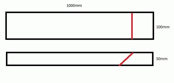

beim 2. absatz verstehe ich nur bahnhof
Du brauchst einen 45° Gehrungsschnitt. Das Sägeblatt muss dann 45° schräg gestellt werden. Du kannst nicht vom Blatt-Durchmesser direkt ausgehen !!!  -> es kommt darauf an wie viele Millimeter noch über der Schneidetisch-Führung - bei 45° Einstellung der Maschine - schräg gemessen (vom Kreissägeblatt noch überstehen) - das herausstehende Maß des Sägeblattes das Dir das Holz tatsächlich 45° schräg schneidet (Du kannst nicht von einer üblichen Einstellung mit 90° des Sägeblattes und dessen Schnitthöhe bei dieser Einstellung ausgehen  -> es kommt darauf an wo bei der Maschine dann der Drehpunkt für das Schwenken liegt, damit Du dann Dein Maß das Du brauchst (ca. 71mm, 45° schräg gemessen) auch wirklich erreichen kannst !!!
Du kannst natürlich auch bei 45° schräg gestelltem Kreissägeblatt von den Spitzen des Sägeblattes 90° senkrecht zur Schneidetisch-Fläche hinuntermessen und benötigst dabei mindestens 50mm für Deine ausgewählten Holzteile.
Interessant wäre dann noch, ob für Innenecken und Außenecken die selbe Maschineneinstellung herhalten kann
-> das Schneidegerät auf beiden Seiten des Sägeplattes einen Führungstisch für das Auflegen der zu schneidenden Holzteile hat oder die Maschine von einer Mitteneinstellung 45° nach der einen Seite und 45° nach der anderen Seite gedreht werden muss. Und dann, ob dabei jedesmal das Sägeblatt bei 45° Einstellung Deine nötige Schnitthöhe zur Verfügung stellt ...
