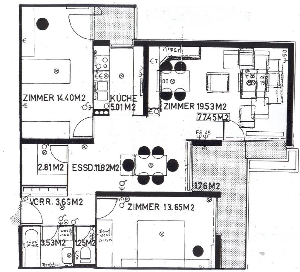

hi an alle. das ist ja sicher ein problem das viele haben. luftfeuchtigkeit zu hoch, schimmelrisiko, vlt. wegen neuer fenster und falschem lüften.... blabla...
und jetzt bin ich dran :-)
im schlafzimmer heize ich nie. ich mags wenns dort kalt ist, und im schnitt hab ich dort 16-17° (ausser jetzt beim superwetter, da gehts alleine auf 19° rauf ,da direkt die sonne reinknallt).
nun... ich mags zwar kalt bin aber nicht so wahnsinnig, das fenster 24std offen zu lassen. ich lüfte beim aufstehen für ca. 2 stunden. aber trotzdem steigt die luftfeuchtigkeit im raum von 40 auf 70% hoch (bei tag, wenn der raum eigentlich leer steht). ?-)
und die folge ist das kondenz am fenster gleich in der früh beim aufstehen... bis ich nicht lüfte.
langsam mach ich mir echt sorgen, dass ich mir da noch nen schimmel grosszüchte. die lösung wäre wahrscheinlich die richtige mischung aus noch mehr lüften und heizen. aber wie schon gesagt, möchte ich nicht heizen.
habt ihr noch ideen für mich? ?-)
ein luftENTfeuchter wäre vielleicht etwas. aber so ein gerät im SZ ist das letzte das ich möchte. gibts vielleicht pflanzen die feuchtigkeit besonders stark aufnehmen, und dafür nachts kein CO2 abgeben? nein ich rede nicht von pflanzen wie symbionten *TRÖT* flechten bzw. schimmel |-D
p.s. ich lasse die SZ tür immer offen (die anderen räume haben nur 45-50% luftfeuchtigkeit), die fenster sind alte holzfenster (die sicher nicht soooo gut schliessen).
p.s.s. nachts muss die tür zu bleiben, damit mein freundchen (dackel) nicht rein und rausspaziert und uns alle weckt
