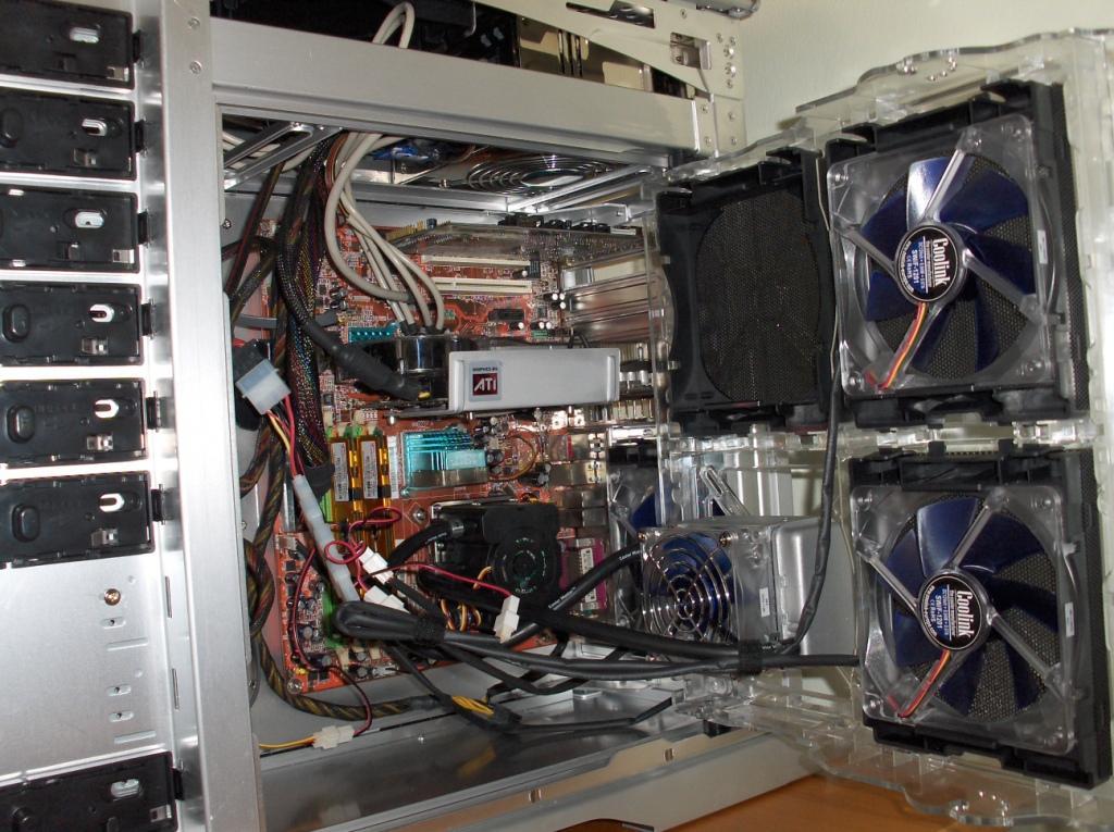

Re: Wasserkühlung Tipps!
28.12.2006, 20:39:16
Hatte vorher einen Stacker mit einem Dual Radiator untern drin, Staubprobleme hatte ich keine, gleich vorweg, hab aber auch keinen Teppichboden druntern sondern Holz.
Hatte damit einen Opteron 148/X2 3800+ (Zern PQ+) eine X800GTO²/X850XT/X1800XT (selber Kühler (!!!) mit Upgrademöglichkeit -> Heatkiller, sehr zu empfehlen) und die Northbridge gekühlt. Hat eigentlich sehr gut funktioniert, hatte eine Eheim Station 600.
Jetzt bin ich auf ein Lian Li V2100 umgestiegen, unten die Festplattenhalterungen raus, tatata, Tripple Radiator passt wunderbar (Black Ice GT Stealth 360 mit Scythe SFLEX 1200 Lüftern). Dann noch eine Laing, ist doch ein bisserl stärker.
Zern, Heatkiller und NB-Kühler sind noch immer dieselben, zusätzlich hab ich jetzt auch einen Zern HDD Kühler mit 2 Raptoren verbaut.
Schlauch hab ich jetzt Tygon, lässt sich sehr schön biegen, kann man sehr eng verlegen.
Dadurch hab ich jetzt (Lüfter auf 7V -> leise) im Idle unter 30°C (19°C Raumtemp) bei einem X2 auf 2600MHz und bei der Grafikkarte sinds ~35°C Idle. Unter Last steigt die CPU Temp auf rund 45°C, Grafikkarte (735/820 + leicht erhöhte Spannungen) kommt auf rund 55°C, dabei werden auch die RAM und Spannungswandler gekühlt.
Lange Rede, kurzer Sinn:
Zern Produkte sind zu empfehlen, kommen auch aus Österreich
Heatkiller GPU-X ist sehr gut, werd ich wahrscheinlich auch bei der nächsten Grafikkarte weiterverweden
KTC-Cooling bzw. PC-Cooling.at sind sehr zu empfehlen, kennen sich wirklich sehr gut aus und der Service ist meiner Meinung nach unerreicht.
Von den Innovatek Kühlern halte ich eigentlich recht wenig, sind sowohl von Design und Kühlleistung nicht Top, als CPU Kühler würde ich mich zwischen Zern, Nexxxos und Watercool (Heatkiller Kühler) entscheiden.
Sind auch laut Tests die Besten Kühler.

Eines der besten Teile meines Computers ist der Mora 2 Pro ich hatte als Vorgabe damals absolute Geräuschlosigkeit ohne irgendwelche Einbußen an Kühlleistung wenn ich mal auf einer Lan bin oder eben übertakten will sollte ich aber auch noch genug Performance haben deshalb schraube ich noch 4x 120iger mit einer Lüftersteuerung hinter den Mora damit hatte ich ein Wahres Kühlkraftwerk.
Das ganze wurde zuerst mit einer eheim 1046 bespühlt später dann durch eine Innovatec HPPS Plus ersetzt da mich der zusätzliche Stromstecker störte vor allem immer ein und aus stecken wahr nervig. Die Innovatec ist jedoch absoluter müll viel zu laut und einfach nicht das was ich mir vorgestellt habe. Jetzt ist eine Laing DDV Pro drinnen die wirklich enorm stark ist jedoch durch die Vibrationen nicht gerade die leiseste ist, ich werde mir beim nächsten Tower eine Box bauen wo sie verschlossen darin ihr da sein schlichten wird dann kann man sie sicherlich als leise bezeichnen.
An der Firma Innovatec finde ich die Verarbeitungsqualität nicht gerade die beste für mich ist diese vielleicht einfach zu kommerziell so wie TomTom bei Navigationsgeräten oder ein Packard Bell im PC Sektor.
Zum Dealer meines Vertrauens zählt in jedem fall KTC Cooling das ist der beste Shop der Welt, damals als ich bestellt hatte wurde ich sogar angerufen da ich einen falschen Anschluss bestellt hatte somit wurden Missverständnisse schon vorab geklärt ich wahr und bin mehr als positiev überrascht von diesem Shop und ich werde auch immer wieder dort kaufen auch wenn mal etwas 10€ mehr kostet dieser Service ist es mir wert und deshalb will ich diese Firma unterstützen.
