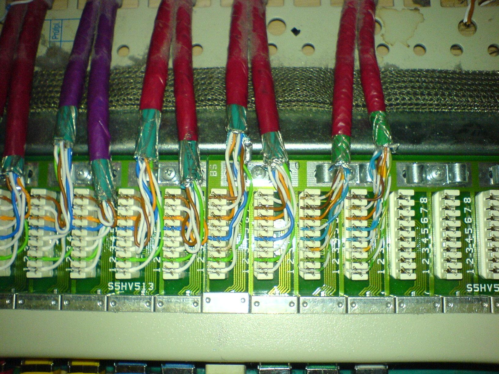

Gerade eben war ich bei Bekannten um "bloß mal den Switch anzustecken". Hab dann auch gleich per Laptop die Netzwerkdosen getestet und bis auf eine einzige Dose ist keine gegangen. Komisch... hab ich mal nen Blick ins Patchpanel geworfen und diesen Pfusch vorgefunden: :-~(
(ist zwar nur ein Handyfoto im dunklen - aber man erkennt schon einiges)
Was ich jetzt zu tun hätte, wenn ich das in Ordnung bringen möchte, ist klar: alles neu verdrahten - hab schon Angst wie die Dosen ausschauen. Aber bevor ich dass in Angriff nehme, mach ich den Bekannten mal klar, wie viel Arbeit die Sache ist 8-O...
Na jedenfalls vielleicht für den einen oder anderen sicher witzig |-D

Jetzt zu den Problemen auf diesem Handyfoto:

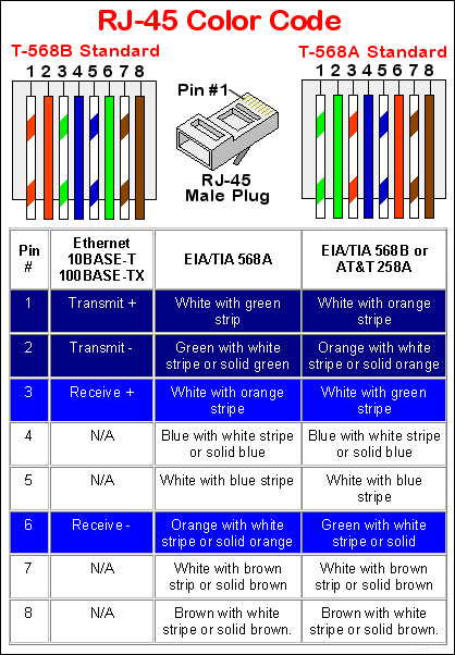

1. Pinbelegung: wie schon erwähnt ist diese essentiell und deshalb gibt es da auch zwei Standards, nach denen man verdrahten sollte. Eigentlich sollte in einem Netzwerprojekt immer der gleiche Standard verwendet werden. Auf meinem Foto wurde einfach irgendwie auf gut Glück verbunden (kaum eine Pinbelegung stimmt). Bei korrekter Verdrahtung wären logischerweise auch alle Farben auf den jeweiligen Pins gleich.
2. Schirmung: diese schützt die eigentlichen Datenleitungen vor elektrischen Störungen. Damit sie auch effektiv funktioniert ist wichtig, dass sie auf beiden Seiten also z.B. Dose und Patchfeld angeschlossen ist. Weiters dient das festklemmen der Kabel mit umflochteter Schirmung der Zugentlastung. Auf meinem Foto wurde sie einfach gar nicht daraufgeklemmt.

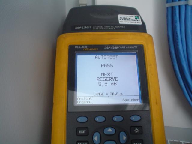

aber das kannst mir erklären wie du das gemacht hast...
Nun welche Möglichkeiten hat man denn, wenn einem kein paar Tausend Euro Fluke-Messgerät zur Verfügung steht? Notebook anstecken und testen ob die Verbindung stabil ohne Aussetzer funktioniert.
    Standards,
und meistens wird A-code aufeglegt
Dazu liest man unterschiedliches - wie schon geschrieben ist halt wichtig, dass man sich an einen Standard hält.
Seiten
    also z.B. Dose und Patchfeld angeschlossen ist. Auf meinem Foto wurde sie
stimmt so net ganz....
wenn du eine strukturierte netzwerkverkabelung RICHTIG planst dann legst du
immer Steuer/Datenleitungen GETRENNT von Energieleitungen...
Und die Verdrillung der Adern ist ja auch dazu da etwaige Magnetische Felder
gegeneinander aufzuheben.
Was soll denn dass nun heißen - wenn man perfekt plant und verkabelt hat man keine Störungen durchs Umfeld? Wofür werden denn dann die Adern verdrillt und zu welchem Zweck gibt es dann die Schirmung?
Was willst du damit aussagen? Stimmt schon die angesprochene Trennung von Daten und Energieleitungen, aber was habe ich konkret falsch geschrieben?
