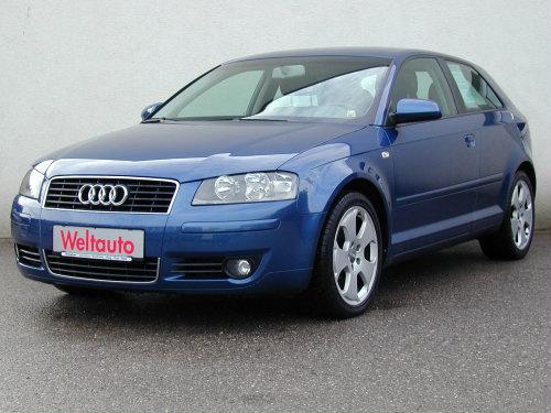

  • Zuletzt kommt dann noch eine oder zwei Schichten Wachs, damit der Lack einen schönen Tiefenglanz bekommt. Deinem Bild nach zu urteilen hast du ein dunkles Blau, da kommt das gut zur Geltung. Bei hellen Lacken oder weniger
