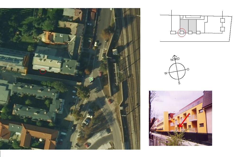

ist südlich ausgerichtet (den ganzen tag sonne B-)) - ist das gut, schlecht oder egal für die ausrichtung der antenne?
es ist nicht gut oder schlecht, sondern notwendig! frei sicht in süden. kein baum, nachbarhaus usw. im Weg, gerechnet mit 35° Steigung ab schüsselunterkante. Messbar mit Wasserwaage, Geodreieck und Laserpointer bei Nacht. Die Satelliten sind nun mal über dem Äquator und nicht über dem Nordpol ;-)
