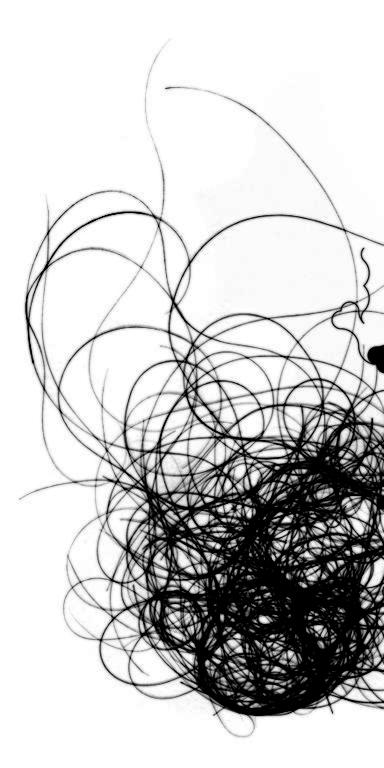

Ist grundsätzlich so ein feines Muster, bei angemessenen Preisen möglich?
nein...
plott- und digitaldruck sind die einzig leistbaren drucktechniken für ein einzelstück.
diese website sollte das wichtigste erklären: http://www.spreadshirt.net/de/DE/Service/FAQ-1328/categoryId/9/articleId/51
Beim Digitaldruck gibt es keine weiße Farbe. Weiße Motivteile werden durch den Untergrund, auf den gedruckt werden soll, dargestellt. Das bedeutet, dass nur auf weißen und sehr hellen T-Shirts gedruckt werden kann. Farbige oder dunkle Untergründe würden zusätzlich die anderen Motivfarben verfälschen.
-> der copy-shop hat dir nen blödsinn erzählt. im digitaldruck könntest du nur dann dein motiv drucken, wenn du das komplette shirt (vorne, hinden, an den ärmeln, etc..) bedrucken würdest (was natürlich nicht geht)
du könntest das motiv aber im plottdruck drucken. flexdruck, weiss auf schwarz.
das problem ist, dass es dafür aber noch VIEL ZU DETAILIERT ist.
beim plottdruck wird das motiv (kein farbverlauf möglich) aus ner folie ausgeplottet (geschnitten). das bedeutet, dass es nicht zu fein sein darf.
-> dein motiv ist nur druckbar, wenn du es vereinfachst (viel weniger linien und ev. etwas dicker) und du mit vektoren und nicht mit pixel arbeitest.
ansonsten wär meine empfehlung, das ganze auf folie in schwarz auszudrucken, zu ner siebdruckwerkstätte zu gehen und es dort selbst aufs shirt zu drucken. damit bekommst du die beste qualität zum niedrigsten preis. in der schweiz gibts solche werkstätten, die man gratis benützen kann.. in wie müsste es eigentlich auch sowas geben...
