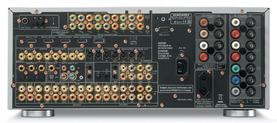

Die zentrale Schaltstelle soll der Receiver sein, drum hab ich Eingangs bemängelt, dass der von Dir ins Auge gefasste IMO zu wenig Anschlüsse hat. Hier zum vergleich die Rückseite meines Receivers, damit Du den Unterschied siehst:
Was Kabel betrifft, solltest Du für die HDMI-Kabel schon einiges einrechnen, ditto für gute Lautsprecherkabel mit einem entsprechenden Querschnitt. Die genauen Kosten kann man schwer abschätzen - das hängt vom Raum und den benötigten Kabellängen ab.
