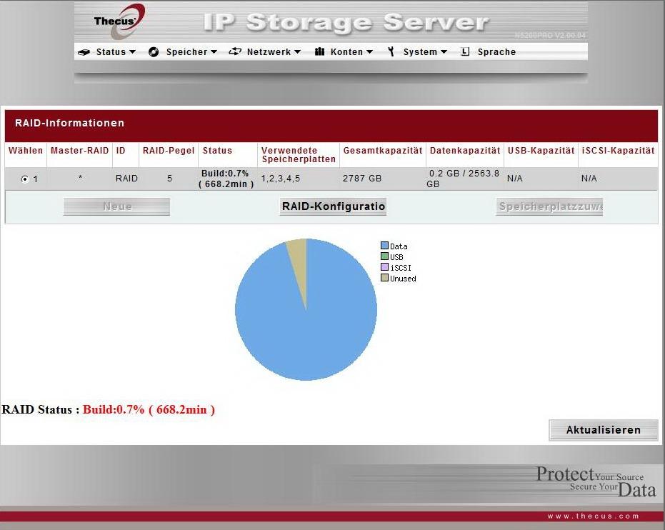

Bis jetzt komm ich noch ganz gut damit zurecht. Hängt schon im Netz und erstellt grade das RAID5.

BTW: Ich hab das Gefühl, das wird noch etwas länger dauern :~(
