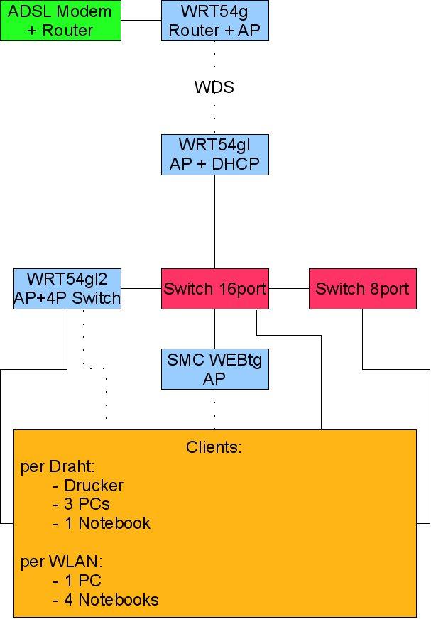

Da mein Netzwerk für eine Familie relativ kompliziert habe ich zur Übersichtlichkeit eine kleine Grafik erstellt:
http://666kb.com/i/az477usux8rfyrucx.jpg
Von links oben nach unten die Geräte erklärt:
ADSL-Modem 10.0.0.140 - ist auch als Router konfiguriert (wählt sich automatisch ein)
WRT54g 192.168.0.1 ist der eigentliche Router und über WDS mit folgendem verbunden
WRT54gl 192.168.0.2 ist nur der DHCP-Server
WRT54gl2 192.168.0.3 ist ein AP und Switch
SMC WebtG 192.168.0.4 ist nur ein AP
der Rest sind Clients die entweder über WLAN oder per Kabel dranhängen.

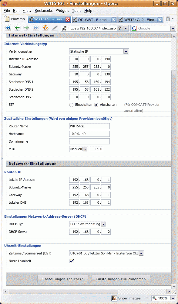

Wenn ich zum ersten Mal etwas pinge dauert es relativ lang und dabei erscheint dann folgendes. Ab dem 2.Ping geht es dann aber eh flüssig dahin.
Was hat es mit dem New nexthop auf sich? Warum dauert es so lange?
Danke!
MfG
Arthur
