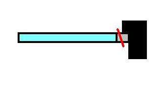

Als nun gestern zwei Handwerker den Rollladenkasten befestigen wollten, wurde festgestellt, dass der Kasten um ca. 2 cm zu breit gefertigt wurde. Vermutlich klassischer Fall von falsch gemessen.
Die Lösung, die mir angeboten wurde, ist, dass der fehlende Platz in der Laibung ausgestemmt wird - sowohl für den Kasten als auch für die Führungsschienen. Da sowieso neu verputzt wird, sei das kein Problem.
Erschien mir kurzfristig auch logisch, wenn auch ärgerlich, aber Hauptsache es funktioniert dann.
Nach längerem Nachdenken jedoch wird mir diese Lösung unsympathischer, vor allem aus folgenden Gründen:
x)Entstehen dadurch eventuell Kältebrücken?
x)Was tun, wenn der Kasten mal weg muss bzw etwas kaputt wird? Man müsste ihn quasi aus dem Mauerwerk herausbekommen.
x)Das Loch für den Gurt, an dem man die Rollo öffnen und schließen kann wurde bereits gebohrt - angenommen wurde jedoch, dass der Rollladenkasten passt. Durch ein neues Einpassen verschieben sich die Abmessungen.
Was meint ihr, wäre es sinnvoller zu reklamieren oder soll ich auf das Angebot mit dem "Einpassen" einsteigen? Für mich klingts immer mehr nach Pfusch...
