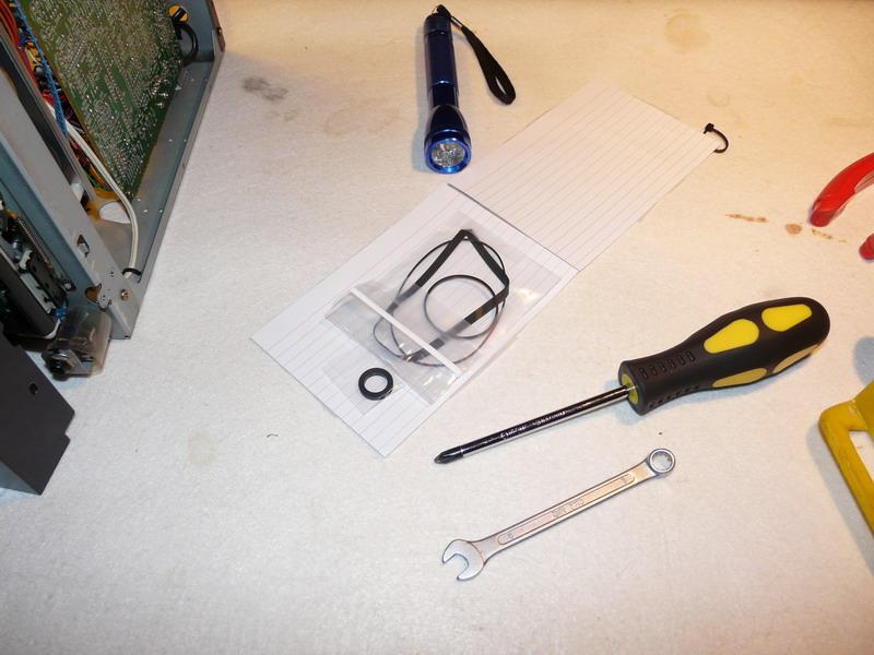

Also, mal den Google angeworfen und geschaut was es so gibt. Das Antriebsrad für den Capstan gibt es in Europa nicht mehr zu kaufen. Die Riemen bekommt man allerdings in der Bucht. Ich wollte jedoch alles tauschen und hab in den USA eine Firma gefunden die liefern kann. Das ging rasch und unkompliziert.

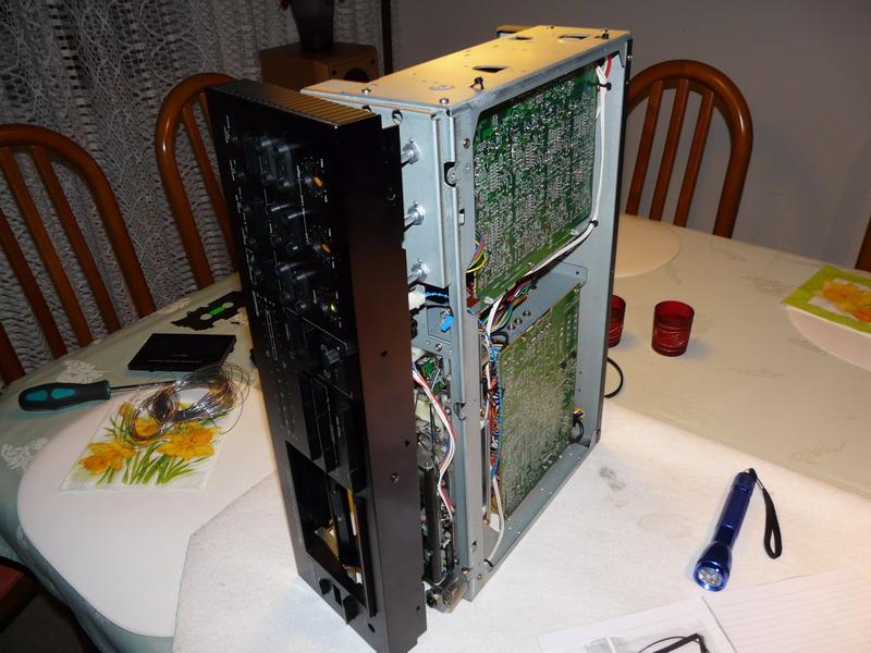

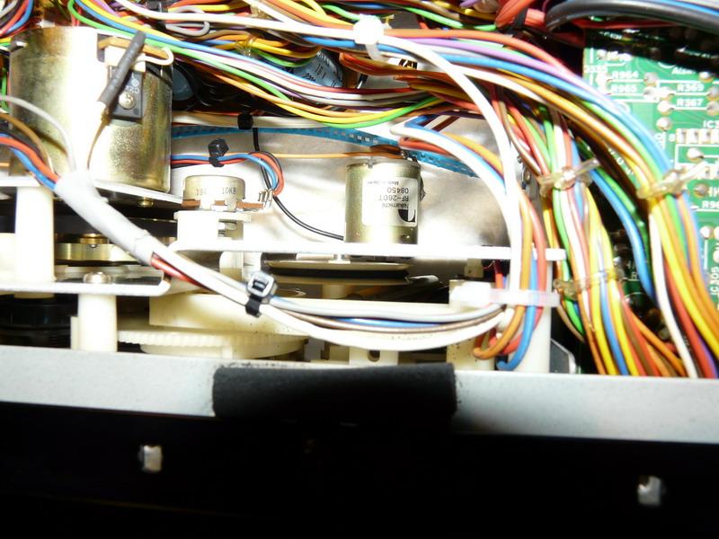

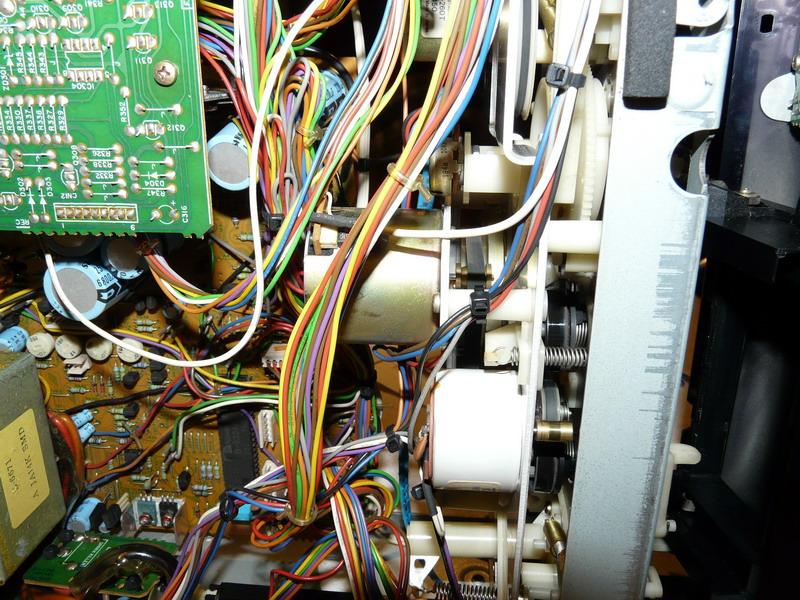

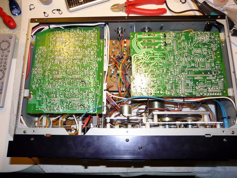

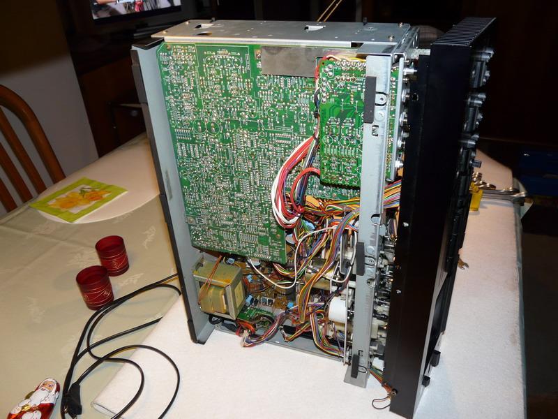

gestern war es dann soweit, das Schlachtfest konnte beginnen. Ich hab das Deck so weit wie nötig zerlegt, alle alten Riemen ausgebaut. Die Capstanwellen neu geschmiert und die Lager gefettet. Die Köpfe ausgeblasen, gereinigt und entmagnetisiert, die neuen Riemen eingebaut. Es hat zwar in Summe einige Stunden gedauert bis ich fertig war, aber zu meiner großen Freude passt wieder alles, das Nak läuft wieder perfekt. Nebenbei hab ich gleich ein paar Bilder gemacht zur Dokumentation.
