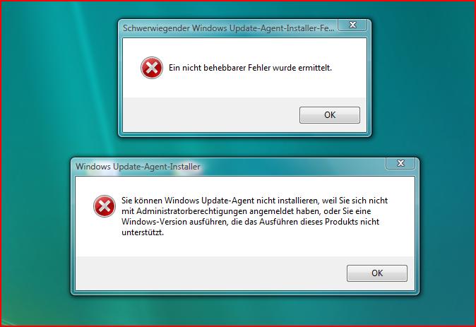

Seit gestern ist mir aufgefallen dass mein Windows Vista Business, 64bit, keine Updates mehr macht, anscheinend schon seit 14. April nicht mehr...
Bekomm den oben angeführten Fehlercode, und eine kurze Internetrechercherche brachte mich zu dem hier:
http://www.drwindows.de/probleme-mit-patches-und-windows-update/5097-update-fehlermeldung-code-80070424-a.html
und ich hab das OHNE ERFOLG probiert:
Jetzt weiß ich nicht, ob du auch diese Hilfe bereits bekommen hast,
aber auf verschiedenen Server hat das bei mir schon wunderbar funktioniert,
wenn es Schwierigkeiten mit Updates gab.
Vorweg:
Du kannst die Befehle mit Copy&Paste in die Eingabeaufforderung geben,
aber jede Befehlszeile muß mit der Entertaste bestätigt werden.
Zunächst muß der 'Intelligenter Hintergrundsübertragungsdienst' und
die 'Automatischen Updates' angehalten werden:
Start -> Programme -> Zubehör -> R-Klick auf 'Eingabeaufforderung' -> 'Als Administrator ausführen'
Dann nacheinander folgende Befehle eingeben und mit der Entertaste bestätigen:
net stop wuauserv
net stop bits
Jetzt müssen wir die Verzeichnisse 'Catroot2' und 'SoftwareDistribution'umbenennen:
net stop cryptsvc
ren %systemroot%\System32\Catroot2 oldcatroot2
net start cryptsvc
ren %systemroot%\SoftwareDistribution SoftwareDistribution.old
Als nächstes müssen die Updates registriert werden. Nacheinander eingegeben bekommst du jedes mal eine
eine Verifzierungsabfrage, die bestätigst du jeweils:
regsvr32 wuapi.dll
regsvr32 wuaueng.dll
regsvr32 wucltux.dll
regsvr32 wups2.dll
regsvr32 wups.dll
regsvr32 wuwebv.dll
Zum Schluß starten wir wieder unsere Dienste:
net start bits
net start wuauserv
net start Eventlog
exit
Danach den PC neustarten.
Wenn das jetzt nicht hilft, wirst du um eine Neuinstallation nicht herumkommen.
Kann mir irgendwer weiterhelfen?
Kann ich die Updates wenigstens manuell selbst irgendwie einspielen? Hab grad derzeit kein Zeit für eine Neuinstallation des OS und würd noch gern bis Juli warten...
Danke für die Hilfe!
