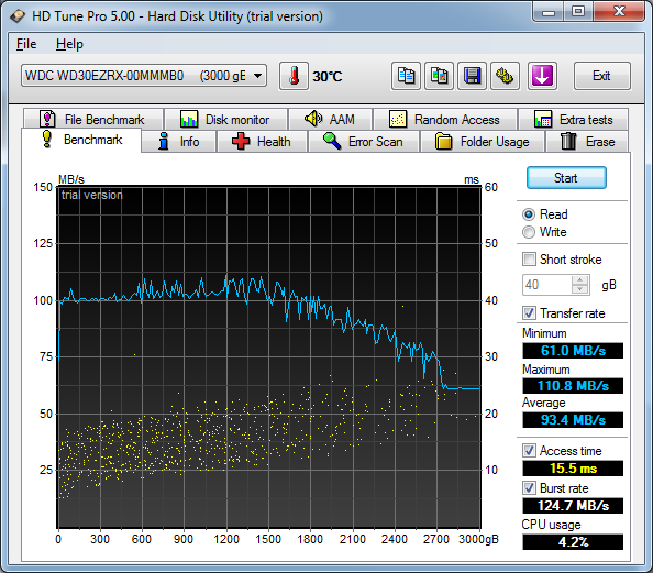

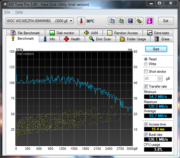

Bin seit Anfang der Woche Besizer eines Fantec MR-35DU3, welches ich mit 2 x Western Digital Caviar Green 3000GB, SATA 6Gb/s (WD30EZRX) als JBOD angeschlossen per USB 3 betreibe.
Die Verbindung zu Windows 7 x64 klappt gut, die Station tut, was sie soll, doch mir kommt die Geschwindigkeit der Datenübertragung doch tendenziell zu langsam vor, die bei ~ 45 MB/sek ihren Spitzenwert (Mittel davon kaum abweichend mit 40 MB/sek) findet.
Welche Schritte habe ich bisher gemacht, um Einstellungsfehler auszuschließen:
  1. Schreibcache für beide Platten in Windows 7 aktiviert
  2. Treiber von ASMedia 1042 USB 3-Controller aktualisiert (1.14.3.0 vom Dezember 2011)
  3. Firmware-Update für ASMedia 1042 USB 3-Controller aktualisiert
  4. Messung per HDTune Pro
Die internen Platten (habe ebenso 2 x 3 TB von Western Digital) erreichen im 1 TB-Bereich rund ~ 110 MB/sek bevor sind auf ca. 70 MB/sek zum Ende hin sinken.
Auch wenn mir bewusst ist, dass man extern wohl darauf nicht auf > 100 MB/sek kommen wird, so finde ich, dass nicht einmal 50 % dieses Wertes doch sehr langsam und träge sind. Eine Messung per USB 2 ergab dann ein "nur" 10 MB/sek schlechteres Ergebnis, dh hier wurden rund 30 MB/sek erzielt.
Dazu mein Hilferuf, ob ich etwas übersehen habe bzw. ob Erfahrungswerte exisiteren um das zu verifizieren.
Vielen Dank für eure Hilfe.
PS: Mangels anderer USB 3.0-Hardware kann ich das Problem insofern schlecht zwischen Computer bzw. dem externen Gehäuse eingrenzen.
