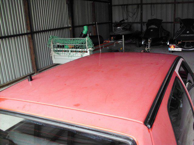

Bis die Verwitterung unansehnlich wird
Nicht die Verwitterung lässt einen Lack unansehlich werden, sondern in erster Linie schlicht und einfach falsche Handhabe durch den Besitzer. Ich hatte bislang insgesamt drei komplett fabrikneue Autos, einer davon war ein Werksabholer - und nicht einmal der war perfekt.
erst durch falsche Handhabe, durch falsche Pflege, durch nicht vorhandene Versiegelung, durch Umwelteinflüsse und UV entsteht Verwitterung. Wobei diese Verwitterung ist mikroskopisch gesehen nichts anderes als "Gletscherspalte und Eisberg", eine einzige matte Hochschaubahn, die ein guter Aufbereiter aufbereitet wieder zu neuen Glanz bringen kann.
