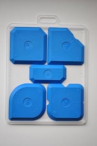

Also entweder einen Profi beauftragen, oder selbst nach Recherche und Übung selber machen. Falls du einen Profi findest (Ich hab noch keinen gefunden...), kannst du wie schon erwähnt Kosten sparen in dem du die Fuge selbst herauskratzt und vorbereitest. Du brauchst dazu ein großes und ein kleines Stanleymesser, Waschbenzin oder ähnliches zur Fettentfernung,Led Taschenlampe, Hakenklingen (ich habe die 2te Seite mit Kraftband umklebt), einen Ceranfeldschaber + 5 Klingen, Fugenglätter (OBI hat den Fugenstar Nachbau, 4 blaue Glätter), PE Dichtschnüre und viel Zeit. Damit das neue Silikon haftet, muss ALLE Reste entfernen und die Haftflächen reinigen. Die Dichtschnüre sind wichtig, um eine 3 Flanken Haftung zu verhindern. Im Baumarkt bekommst du nur die 10mm Schnüre, online gibts auch 6 und 8 mm). Ich habe bei kleineren Spaltmaßen so ein 2mm breites PE Band hineingelegt. Bei Acryl Badewannen besonders beim Kratzen aufpassen, und auf keinen fall bis hinten an die Wand mit der Klinge fahren, denn an der Wand ist der Dichtanstrich (meist grün), der nicht beschädigt werden darf.
Sollten deine Fließen sehr rau sein, gibt es Primer für besserer Haftung. Die Fuge sollte mindestens 2mm der  Fließe bedecken. Auf keinen Fall Spülmittel verwenden (nur für dasGlättwerkzeug), sonst haften die Ränder nicht und die Fugen halten nicht. Gute Fugen, die nach dem Baden trockengewischt werden, sollten über 8 Jahre halten :)
