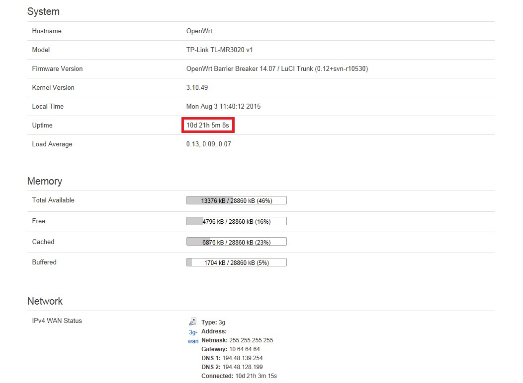

(Hofftl) finaler Bericht, und Nachtrag zu https://forum.geizhals.at/t867111,7499250.html#7499250  : das installieren eines Lüfters hat den gewünschten Erfolg gebracht. Nachdem das Gerät anfangs im Schnitt alle 3 Tage abgestürzt ist, und öfters mal nicht besonders flott angesprochen hat, läuft es nun seit 10 Tagen schnell und stabil.
Ebenfalls wurde die Energenie IP-Steckdose durch öffnen des Gehäuses (das davorschnallen eines Lüfters hätte es aber wohl genauso getan) betriebsbereit gemacht - siehe diesen Thread: https://forum.geizhals.at/t868032,7499105.html#7499105
Somit gibt's jetzt VPN mit 3G, DDNS, LAN/WLAN, etc, und Stromsteuerung, für (3G Stick bereits mitgerechnet) unter 100€. Das noch dazu mit Wertkarten-SIM, so dass ich der NSA den Finger zeigen kann.
Nochmal zur Stabilität der Geräte: jeder, der längere Zeit mit IT-Technik zu tun hatte, weiss, dass Temperatur eine der Hauptvoraussetzungen für ein stabiles System ist. Somit ist es erschreckend, wie wenig Wert von Seite der Hersteller drauf gelegt wird. Auch bei weitaus teureren Geräten liest man in Userberichten von Instabilität, die wohl auf das gleiche Problem zurückzuführen ist.
Zmd Kühlschlitze im Gehäuse, oder Kühlrippen, hätten es sein können. Aber hier muss der User selbst Hand anlegen, wenn er ein 100% funktionelles System will. Nachahmung empfohlen ;)
