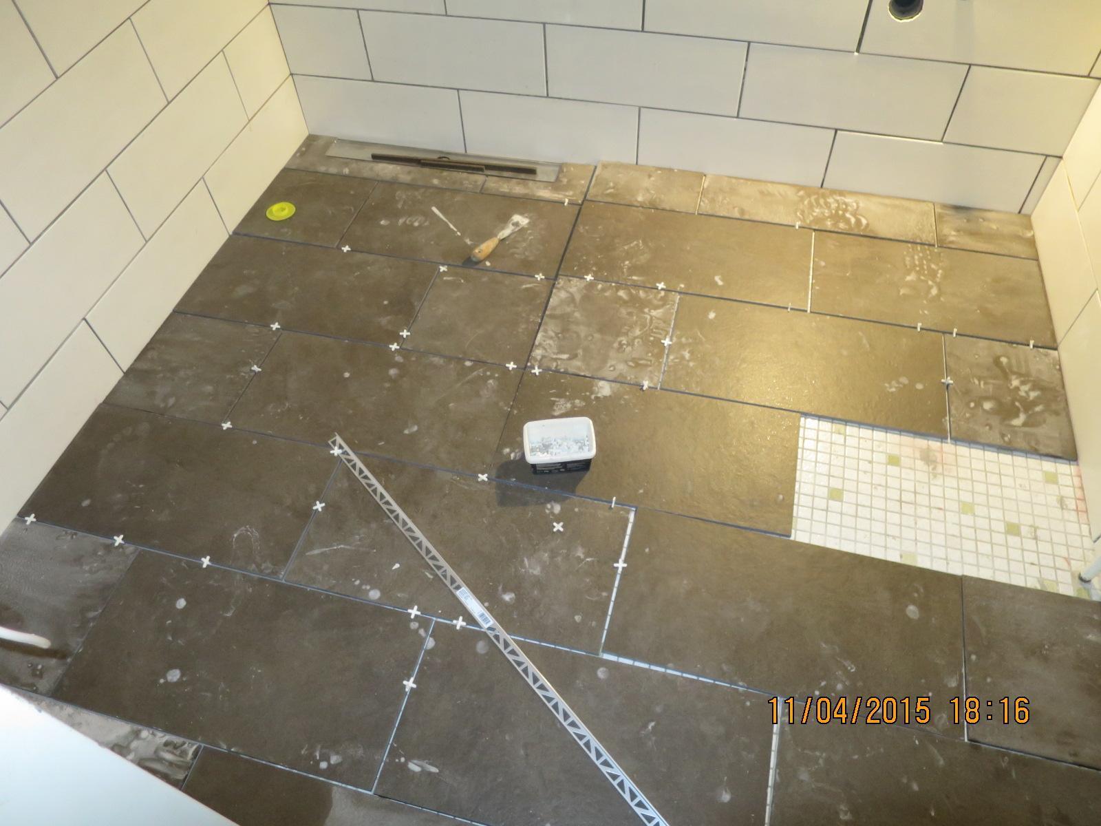

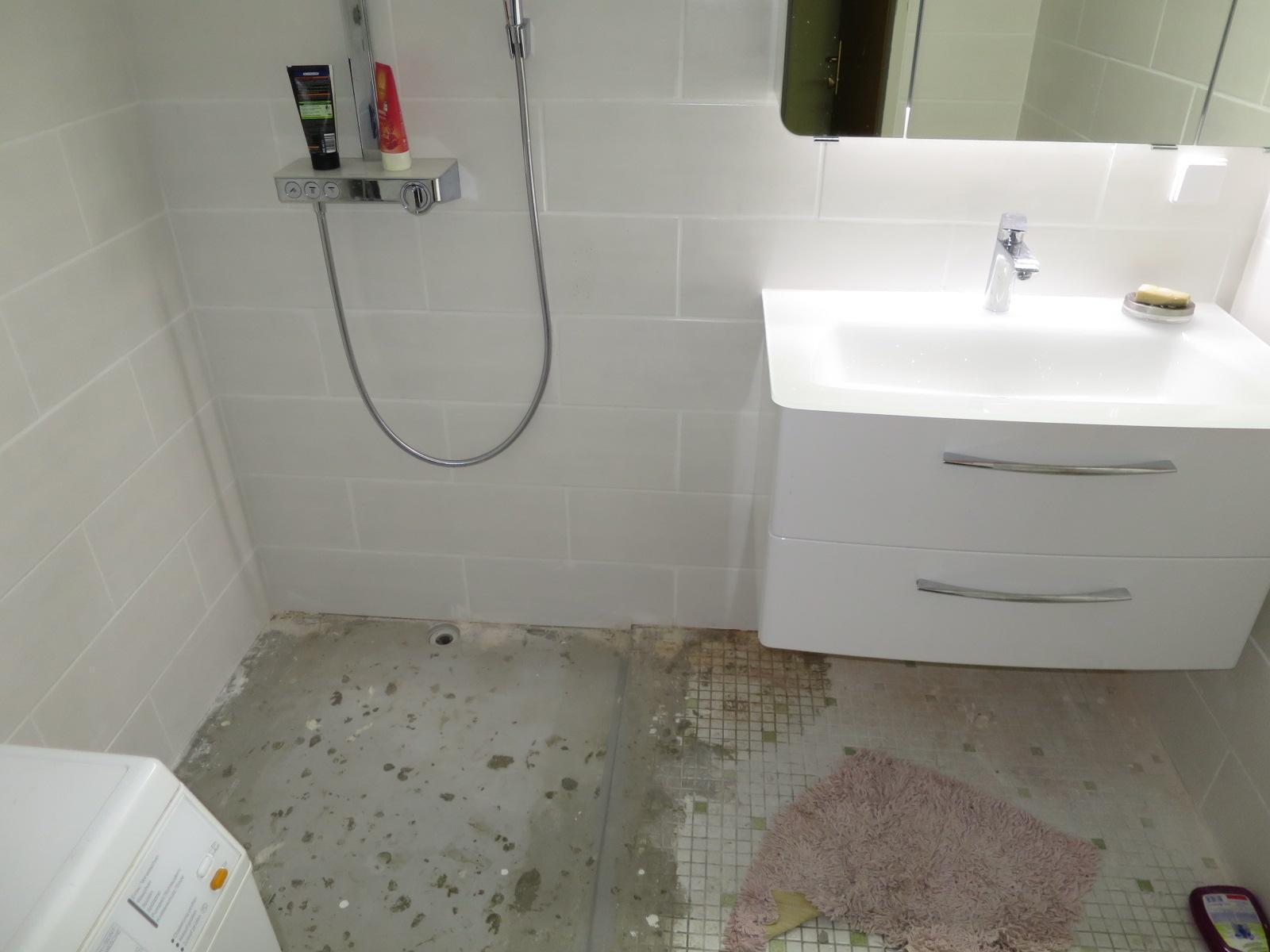

Bei mir siehts von der Anordnung her ähnlich aus wie bei den beiden Fotos. Links schließt die Dusche an die Wand an - hier wird die erste Reihe der Wandfliesen entsprechend dem Gefälle geschnitten und eingepasst. Die besagte Leiste wäre für die rechte Seite der Dusche gedacht..
Bis jetzt bin ich von den ca.2% Gefälle ausgegangen (noch ist der Estrich nicht drin - es gibt noch etwas Planungs-Spielraum). Dies hätte bei 1,4m Länge knapp 30mm Niveau-Unterschied an der tiefsten Stelle ergeben. Bei einem Belagsaufbau von 15mm (Fliesen ~10mm / Kleber und Abdichtung 5mm) wäre die so entstandene Fuge um die 20mm breit gewesen. Hier war meine Sorge, dass die Fugenmasse bei derartigen Stärken realativ bald reißen würde... so ist diese Leiste ins Spiel gekommen. Optisch wäre die Fugen-Version wesentlich unauffälliger - die Edelstahl Leiste würde bei unseren geplanten dunklen Fliesen definitiv herausstechen.
Wenn ich nun anstelle der 2% nur noch ~1% hätte, wäre die Fuge schon wesentlich schmäler..
Ist 1cm pro Meter wirklich noch ausreichend? Die Meinungen gehen da ja etwas auseinander :/
Das Ganze hätte dann auch noch den angenehmen Nebeneffekt, dass das Abflussrohr einen guten Zentimeter mehr an Estrich-Überdeckung hätte.. :)

Verlegst du im restlichen Bad keine neuen Fliesen? Dann bliebe nämlich der Abstand bei knapp 30 mm, weil auch der umliegende Boden höher wird (bei Fliese auf Fliese-Klebung).

8. Wandfliesen anpassen und verkleben. Am hinteren rechten Rand der Duschausnehmung (unterm Datumdruck des Fotos) siehst du, dass ich die Fliesen bis hinunter zur Duschplatte gezogen haben. Seitlich links ist es nicht erkennbar, aber hier sind die Fliesen an der unteren Kante minimal schräg geschnitten, damit sie an das Gesamtgefälle von ca. 2 cm angepasst sind. Also nix Edelstahl-Ausgleichsleiste.
