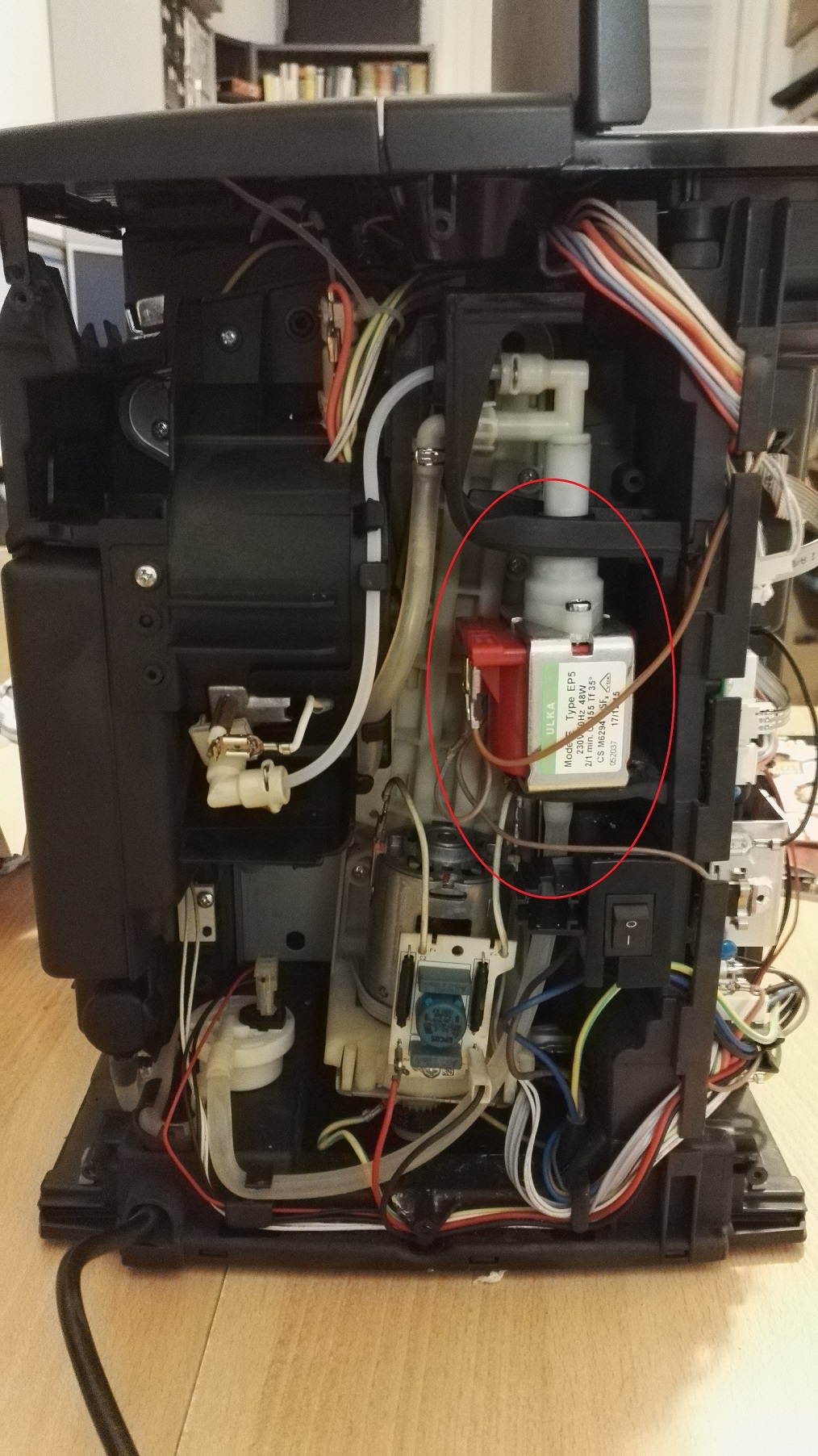

Weil heute ein trüber Sonntag Nachmittag ist, die Langgeschichte meines Problems:
Meine gut 2,5 Jahre alte DeLonghi ECAM 26.455 hat schon seit einiger Zeit nach Entkalkung verlangt. Da ich daheim zwar hartes Wasser habe (24°dH), aber nicht regelmäßig und daher relativ wenig Kaffee trinke, hab ich die Entkalkung immer wieder rausgeschoben (habe aber früher schon 1 mal entsprechend dem Display entkalkt). Ach ja, ich hatte nicht eingerechnet, dass ich die Maschine Mitte 2015 für einen Monat im Büro stehen hatte, weil die dortige gleiche Maschine zur Garantiereparatur war. Jedenfalls sind es laut Display bisher 2600 Bezüge plus 400 mal Heißwasser (jaja, unsere Teetrinkerin im Büro...).
Aber egal, jedenfalls habe ich vorige Woche das Entkalkungsprogramm gestartet. Das läuft komplett vollautomatisch ab. Darum hjabe ich nach einer Stunde wieder nachgeschaut, um den Schlussdurchgang mit dem sauberen Wasser zu starten. Schmecks, das Gerät hatte irgendwann mittendrin abgebrochen, Anzeige im Display lautete sinngemäß "es kommt kein Wasser". Es war aber noch die Hälfte des Entkalkers im Tank.
Meine Vermutung, aber es klingt plausibel: Es hat sich festsitzender Kalk von den Leitungen/Bauteilen gelöst und verstopft nun den Wasserweg. Blöderweise habe ich damals vor einer Woche gleich frisches Wasser in den Tank getan und das Programm nochmal gestartet. Wäre wohl besser gewesen, das Entkalkerwasser drinzulassen und darauf zu hoffen, dass sich die Verstopfung aufweicht (falls es eine ist).
Was soll ich jetzt tun?
1) Gleich zu einem Kaffeemaschinenraprierer gehen und Lotterie spielen, ob es am Ende 100 oder 300 Euro kostet (ich weiß ja nicht, ob er einfach Bauteile austauscht)?
2) Oder selber zerlegen und auf reinen Verdacht gezielt nach der Fehlerquelle suchen, die man aber nicht zwangsläufig sehen muss?
Als Geizhals neige ich selbstverständlich zu Variante 2, hätte aber gerne euren Input, welche Bauteile da in Mitleidenschaft gezogen werden könnten und ob sich "Reinigung" auszahlt oder ich austauschen sollte. Habe bisher nur Jura- und Bosch-Maschinen zerlegt.
