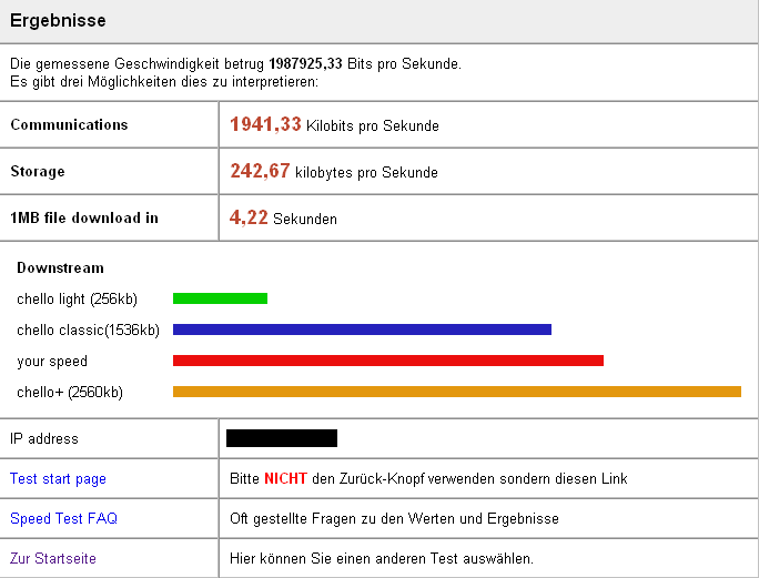

Nun, das ist schnell erklärt. Als Chello plus Kunde sollte ich so etwa mit 4MBit/s Datein aus dem Netz laden können. - Bitte jetzt keine Meldungen das das nur der maximale Wert wäre und aus dem Internet das sowieso nicht wirklich zu erreichen ist und dergleichen. Das weiß ich auch.
Tatsächlich fließen die Daten nur mit 880kBit/s (110kB/s) zu mir herein und zwar konstant den ganzen Tag (Morgens, Mittags und auch in der Peak-Zeit am Abend). Viel zu wenig.
Laut Helpdesk liegt auch die Auslastung des Chellonetzwerkes in meiner Region nur bei ca. 30%. An Powerusern oder Überlastung liegts also nicht.
So sieht ein Download direkt von games.chello.at aus:
http://forum.geizhals.at/files/3195/Chello_20.05.2005.JPG

Unter   http://forum.geizhals.at/files/3195/Arris-Modemwerte.JPG  findet ihr die Modemwerte während des Problems.
So http://forum.geizhals.at/files/3195/Arris.Modem.-.working.JPG   sehen sie jetzt aus.
Die Hauptunterschiede sind, das die Downstream Power von 2 auf 1dBmV reduziert wurden und das sich die Upstream Freq. und Power stark verändert haben und zwar von ursprünglich 44MHz auf 51MHz und von 47dBmV auf 50dBmV.
Woodworm (http://forum.geizhals.at/t335591,2450136.html#2450136 ) hat eigentlich voll ins schwarze getroffen. :-)
Betrachtet man nämlich die Frequenzwerte fällt einem nämlich auf das die 44MHz genau ein  drittel von 132MHz sind. Anders gesagt bedeutet das das die 3'te Oberwelle des Upstream Trägers genau auf der Trägerfrequenz des Downstreamkanals traf und den natürlich überlagerte und so vermutlich die Bandbreite drückte. !:-)
