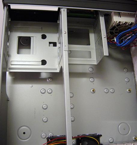

gehäuse: Silverstone Lascala LC10M http://www.geizhals.at/a134326.html
es ist sehr gut verarbeitet keine scharfen kanten, seitliche belüftungs löcher, schöne dicke alu frontplatte, blaue power und hdd led, und eine  blende für die lade des dvd laufwerks.
display (2x16) und fernbedienung ist auch dabei, das display und der integrierte ir empfänger werden über usb angeschlossen. die mitgelieferte imon software ist sehr gut
übersichtlich in der bedienung und ermöglich die steuerung des pc.
man kann alle tasten der fernbedienung nach belieben programmieren, es sind auch schon funktionen vorprogramiert zb für realplayer, wm player, powerdvd, itunes, powerpoint usw

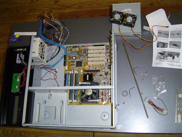

jetzt zum einbau der komponenten: die bedienungsanleitung ist etwas spärlich ausgefallen aber man findet sich schnell zurecht
es ist genug platz zum einbauen der komponenten man kann auch den festplattenkäfig entfernen

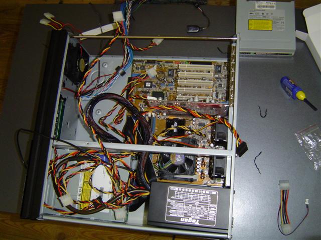

mit netzteil und dvd laufwerk wirds dann schon etwas eng aber es geht
dann noch festplatte rein und fertig

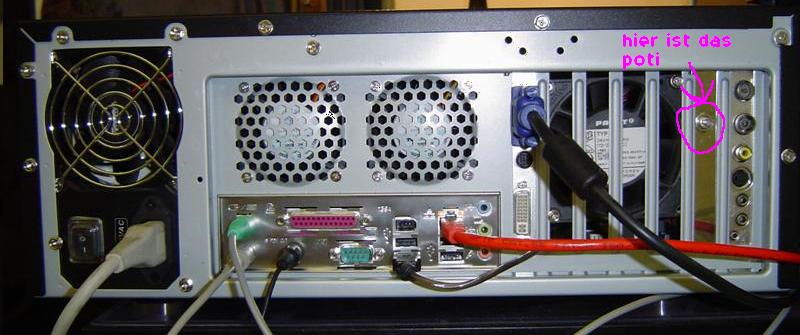

ich musste beim ersten mal einschalten feststellen dass die lüfter recht laut sind, deshalb hab ich den vorhandenen 80er lüfter gegen einen papastlüfter getauscht und unter die festplatte hab ich noch einen papstlüfter eingebaut
für die 2 60er hab ich ein poti montiert mit dem ich sie je nach bedarf regeln kann (ab ~8V sind sie recht leise)
hinten noch ein lüfter der die abwärme der grafikkarte fast lautlos nach draußen bläst
