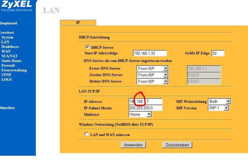

ich habe viel gesucht und nur unterschiedliche dinge gelesen. möglich ist es, soviel steht fest.
1) das internet kommt über ein kastl welches Tilgin AB heisst herein. Dieses ding ist angeblich bereits so etwas wie ein router, man bräuchte daher eigentlich nur ein switch.
2) ich habe kein passwort oder login dazu, wird von UTA auch nicht bekanntgegeben und ist imo auch nicht erforderlich. das Tilgin hat die IP 192.168.1.1
3) mit direkter verbindung vom Tilgin zum PC läuft das internet ohne jeglicher veränderung gegenüber den chello settings sofort, also alles auf automatisch beziehen. nur über den router gehts leider nicht.
mit bestehender verbindung vom Tilgin direkt zum rechner sehen die verbindungsdetails so aus:
IP-Adresse: 192.168.1.4
Subnetzmaske: 255.255.255.0
Standardgateway: 192.168.1.1
DHCP-Server: 192.168.1.1
Lease erhalten: 21.04.2007 13:40:50
Lease läuft ab: 21.04.2007 14:40:50
DNS-Server: 192.168.1.1
WINS-Server:
4) ich habe etliches gelesen, dass man den router eben als bridge, als gateway, oder den anschluss ans lan und nicht ans wan geben soll. PPPoe statt ethernet etc. aber ich glaube dass die lösung viel einfacher sein muss, da es bei direktanschluss ja ohne probleme läuft. es gibt mehrere hinweise, dass man nur die einstellungen von chello lassen muss und nur dem router eine andere IP geben muss, da diese default die gleiche ist wie vom Tilgin. die router IP habe ich daher auf 192.169.1.7 gesetzt, bringt aber nichts.
5) der router ist ein Zyxel B-2000 v2 mit aktuellster firmware.
6) laut den blinkenden kontrolllampen des routers kommuniziert das wan und das lan.
7) ich bin 90% netzwerk dau auch wenn ich schon modemsharing betrieben habe als der NRE noch nicht einmal wusste was ein router ist :-))
die aktuellen router settings mit tele2 am wan port, mit denen es NICHT funktioniert:
WAN-Port:
IP-Adresse: 192.168.1.7    DHCP : Client
IP-Subnet-Maske : 255.255.255.0
LAN-Port:
IP-Adresse: 192.168.1.7    DHCP : Server
Firewall = aus, Mac = werkseinstellungen
Lan
http://forum.geizhals.at/files/13757/LAN.JPG
