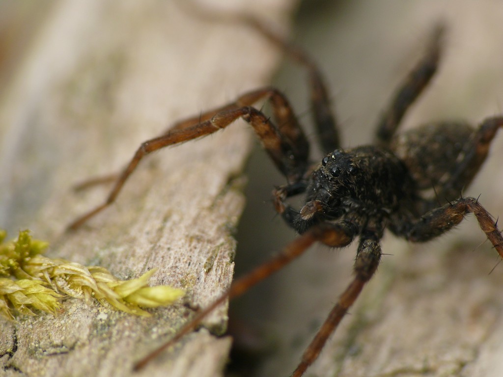

Ich mache Makros nicht nur mit meiner SLR, sondern auch mit meiner Bridge (FZ50) und einem Vorsatz von Raynox (habe ein Set von Raynox DCR 150, 250 und MSN 200). Mit dem "kleinsten" Vorsatz geht es zur Not noch frei Hand, aber nur im Telebereich der Kamera, dort ist dann auch die größte "Vergrößerung". Das Ergebnis ist nicht schlecht. Diese Ausrüstung kostet nicht so viel, und bringt erstaunliche Ergebnisse, man braucht aber mehr Zeit (Fokussieren, Kamera ist langsamer).
Hier ein aktuelles Ergebnis - ein Spinne am Flußufer, fotografiert mit der FZ50, mit Raynox DCR150, frei Hand (Wanderung, kein Stativ mit dabei)
nur verkleinert
hier ein Ausschnitt daraus (nicht verkleinert, keine Bearbeitung, außer ausschneiden, das ist Pixelniveau)
