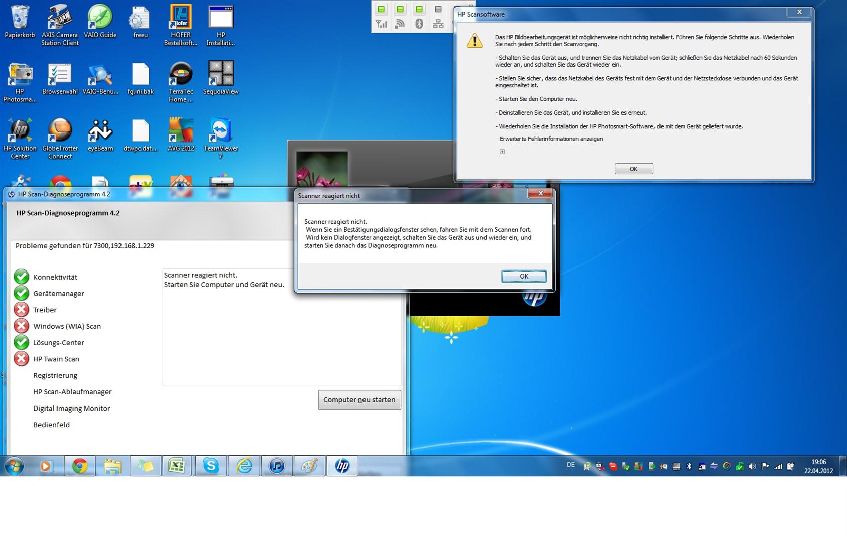

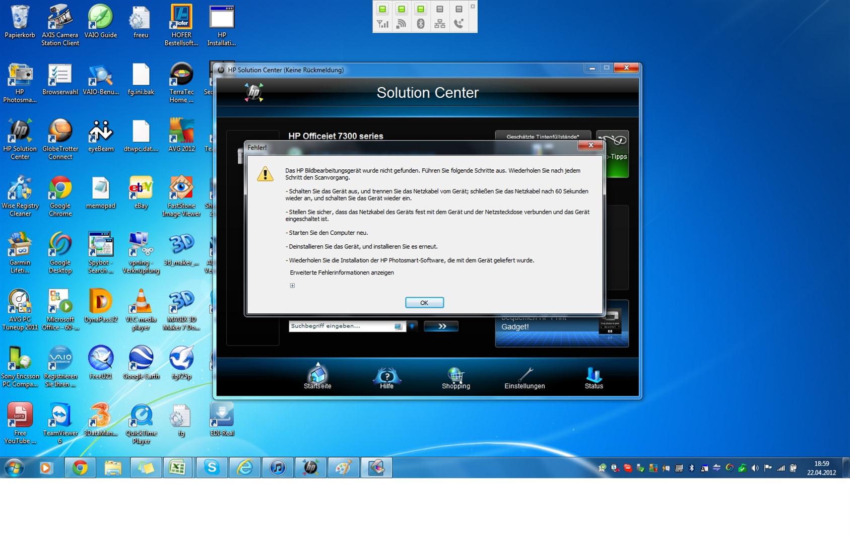

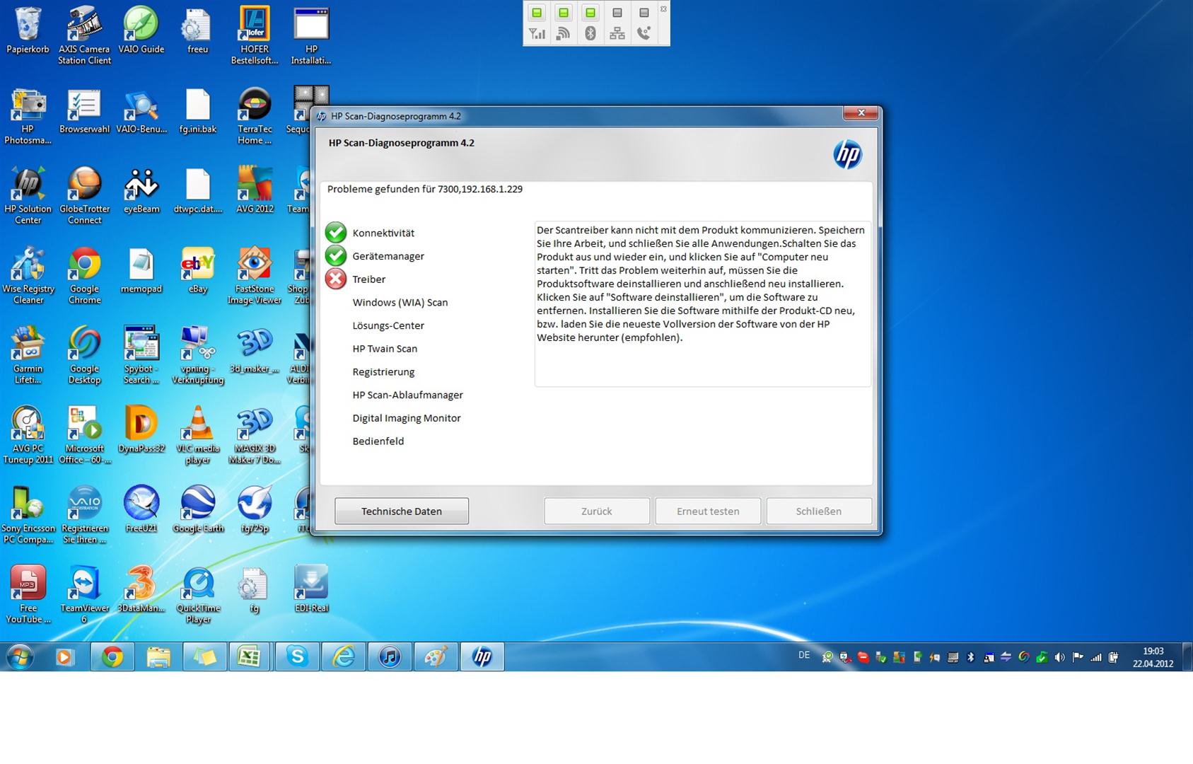

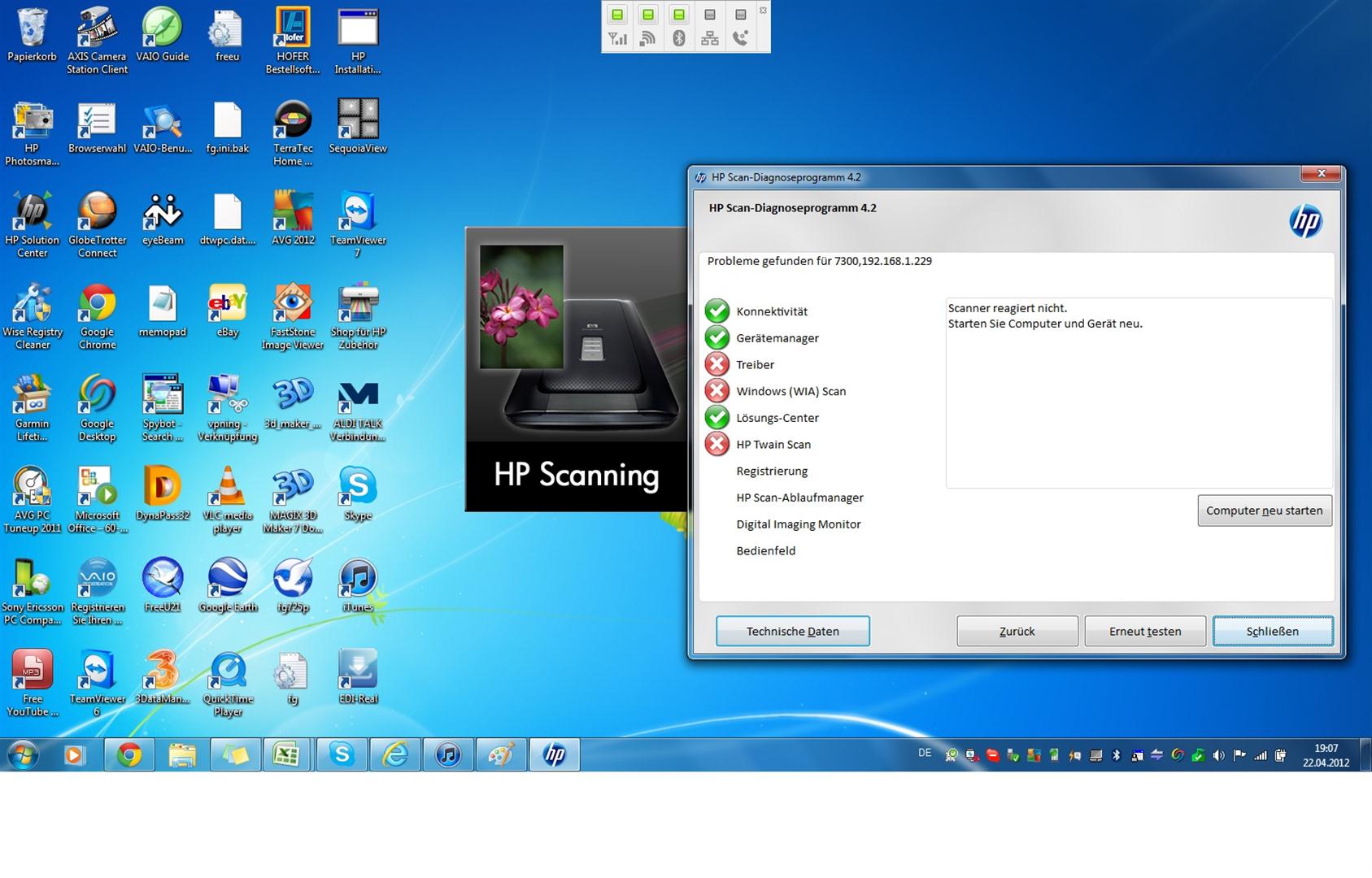

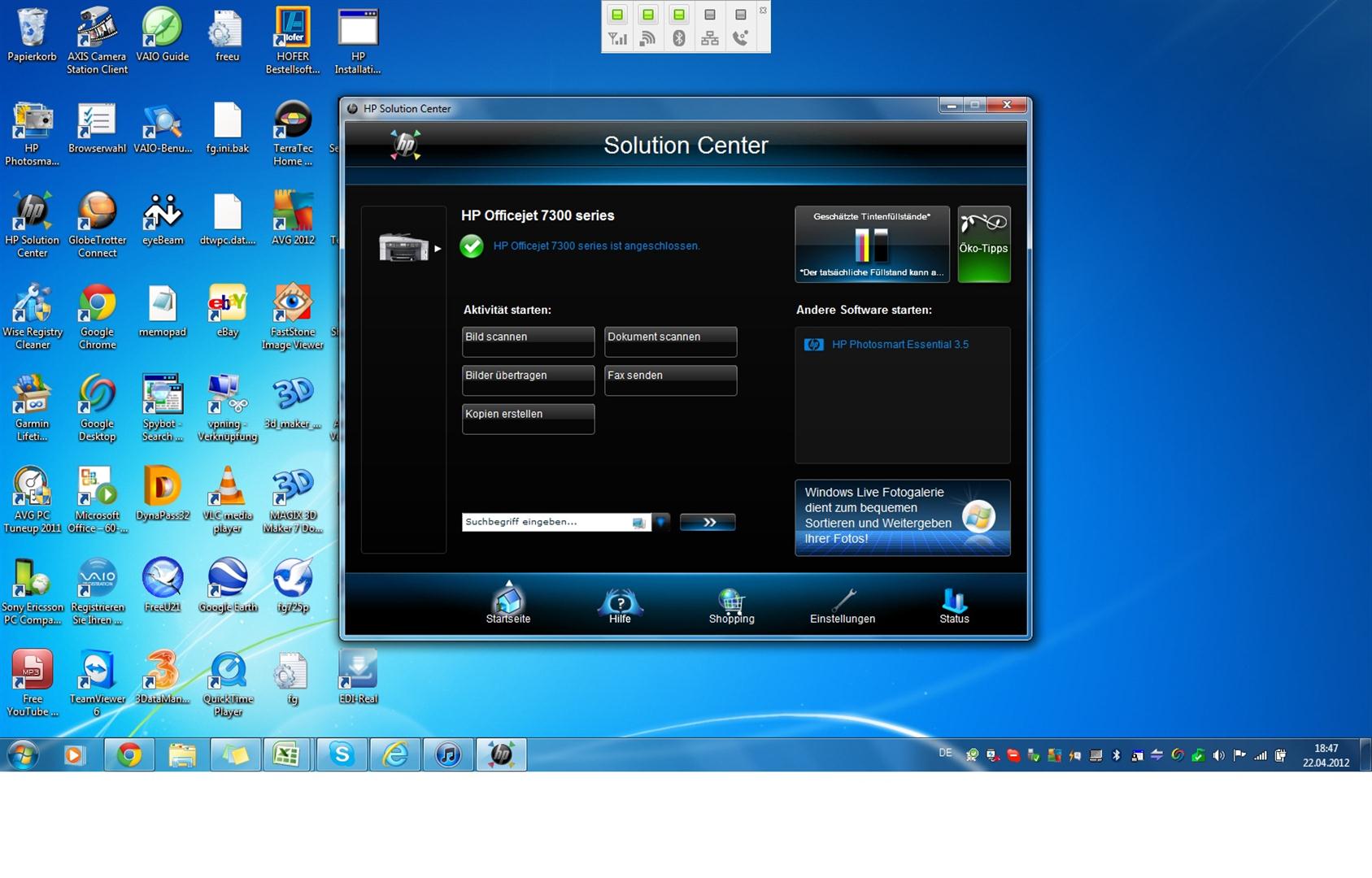

leider hab ich noch immer keine antwort gefunden - hier nochmals die fehlerbeschreibung
Hi
Ich habe eine Heimnetzwerk mit mehreren Computern. Darin hängt auch hp HP7300 mit dem man Drucken faxen und scannen kann.
Alles hat schon funktioniert. Das Gerät funktioniert auch von anderen Computern, nur nun von dem Notebook nicht.
Zwischenzeitlich hatte ich mal einen Canon Scanner für eine Reise installiert am Sony Notebook mit Windows 7. Das hat jedoch nicht richtig funktioniert mit den Treibern. Nun wollte ich wieder den HP 7300 installieren. Software original von der Webseite runtergeladen von HP ca 300 MB. Drucken funktioniert jetzt via LAN oder Kabel, aber scannen geht mit beiden Modi nicht. von einem anderen Computer im Netz kann ich aber scannen. Also scheinen irgendwie am Windows 7 Notebook die Scanner Treiber oder die WIA Schnittstelle defekt zu sein. Alle Anweisungen von HP haben nichts genutzt wie Windows update, Drucker oder Computer ausschalten, alles deinstallieren installieren etc. Hat jemand eine Idee wie man diese Treiber wieder sauber bekommen kann ohne das ganze WIN7 neu zu installieren ?
So sieht die Fehlermeldung von HP aus wenn man scannen will:
http://666kb.com/i/c366umto3p2o3jj5f.jpg
http://666kb.com/i/c366vyjppc7kc82ib.jpg
http://666kb.com/i/c366wjp3qbegoyilv.jpg
http://666kb.com/i/c366x0qxbqftlipir.jpg
http://666kb.com/i/c366xsl5qurgk6cvn.jpg
http://666kb.com/i/c366y5wnyf9cxw0c3.jpg
Danke
